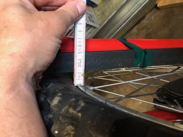

fred , la distance entre les 2 fourreaux est de 125 mm de mémoire , peut importe que tu aies plusieurs montage différents , avec ou sans entretoise ou avec l entrainement compteur , de la flasque a l autre côte (entretoise ,ou pas ou entraineur , tu dois avoir 125 mm point
si ta distance est bonne , et que ta roue n est pas centrée c'est qu' elle est mal rayonnée
toutes les roues que j ai vu mal centrée étaient du au mauvais rayonnement ( il faut faire attention car les rayons ne sont pas tous les mêmes il y a quelques mm entre rayons dr et gauche
sur le petit côté
donc le déport petit côté du moyeu , est de 25 mm sur la jante d origine
et de 20 mm sur la jante rayonnée
on voit avec les diamètre différents la longueur différentes des rayons si i ls ont inverser la jante va être trop d un côté
Frédéric Desaintghislain
Messages : 531

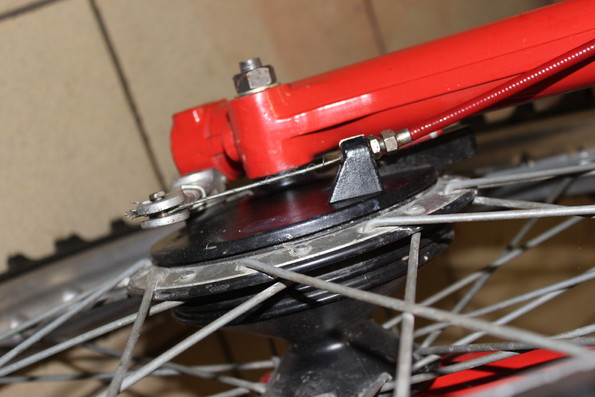

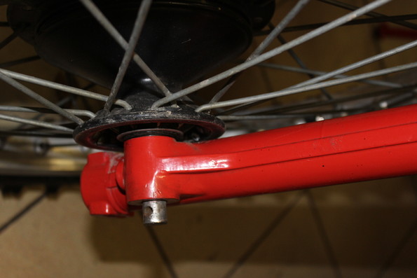

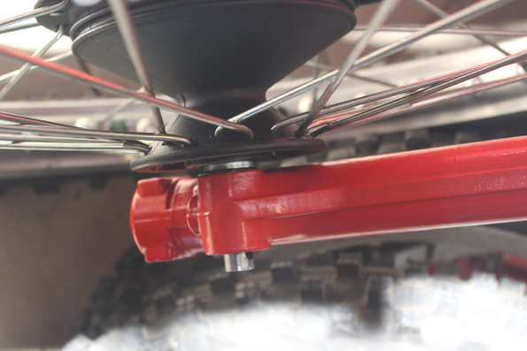

Voici me montage sur mes deux RC, l'une avec une entretoise et l'autre sans.
Les roues se déportent beaucoup plus dans le sens opposé du frein.

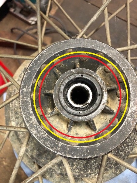

Messages : 531
Bonjour Yves,

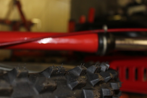

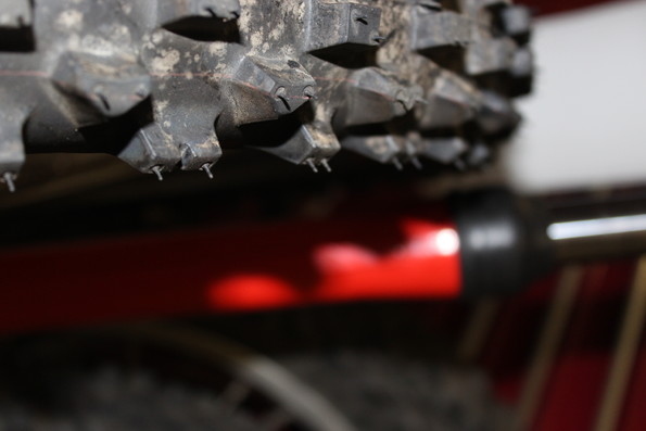

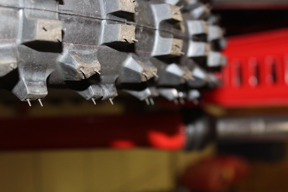

Je rencontre des problèmes de centrage du roue avant sur mes Aprilia RC 50 et RC 80.
Peux-tu, si tu as un peu de temps, me confirmer le montage renseigné un peu plus avant dans ce poste ? Bagues, entretoises .... et des petites photos du montage actuel ?
Un grand merci,
Fred

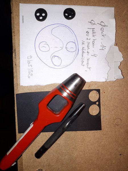

Et bien voilà, le robinet a retrouvé son bon fonctionnement.
Avec un emporte-pièce diam. 14mm pour découper le joint, 4mm pour le trou évitant qu'il ne tourne avec la vanne et 3 ou 4mm(*) pour les 2 trous de passage d'essence.
(*), 4 mm c'est mieux car en serrant le joint, il se tasse et le trou de 3 mm se réduit.
Petit résumé:
Et c'est reparti :)
Yves
C'est l'éthanol dans l'essence qui fait gonflé ces caoutchoucs .
Pierre RK6
Messages : 392
Localisation : Montpellier
Message par Pierre RK6 »
j avais essaye et si tu n as pas le bon caoutchouc il gonfle essaye plutot du liège comme sur les robinets de maico le problème est de l empêcher de tourner
