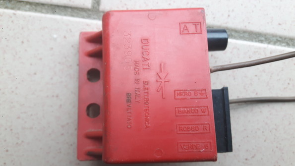

bonjour pour répondre à bidouilloux le rotor est bien un ducati il est bien inscrit dessus. La bobine rouge aussi ducati mais le branchement est différent pour pouvoir démarrer la moto

bonjour tout de même étrange, j'ai branché le fils vert du stator sur la bobine ducati à l'emplacement du blanc, le blanc à la place du rouge et le rouge à la place du vert bien sur, et ça fonctionne très bien. la masse marron qui sort de la bobine ducati branché sur l'interrupteur au guidon pour éteindre la moto. après tout fonctionne donc je laisse comme ça mais tout de même bizarre je trouve :|

ça y est, j'ai enfin un allumage, c'est un ducati celui sur la photo
, par compte je l'ai monté problème pas d'étincelle à la bougie , sur le fils vert, j'ai bien du courant qui arrive, le rouge et le blanc rien pas de courant. alors je ne c'est pas si cela peut venir d'un mauvais calage??? quelqu'un aurait une idée?

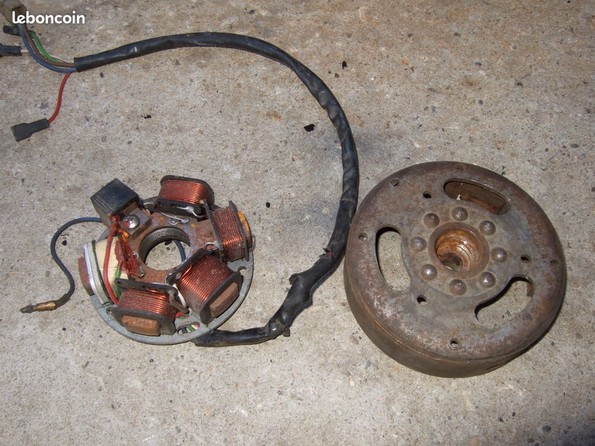

merci pour vos réponses, j'ai pas encore reçu mon allumage, je vais faire des photos de l'allumage et les mettre sur le site. je n'ai que ces photos si pour l'instant.

Il serai bien que le rotor soit "décapé" pour voir la marque,cela ressemble de loin à un éventuel motoplat mini 4.Si c'est le cas tu peux trouver la méthode de calage sur une doc de HVA 125 des années 90 entre-autre.Facile a faire mais chiant à expliquer!

Pour faire avancer un peut le cosse libre sur la bobine a droite du fil blanc sert a l’arrêt du moteur par mise a la masse
pour les trois fils restant il faut tester car chaque marque (yam, mbk, derbi ....) utilise un code couleur différent (le marron est très certainement la masse)

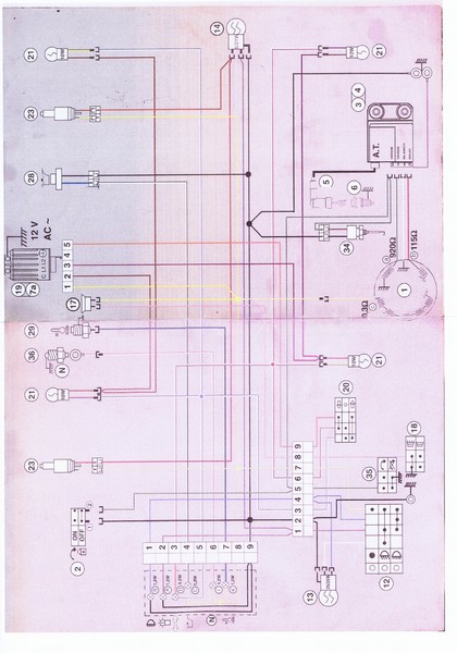

Tiens en fouillant d'après la piste AM6 de Gitane, (il est bon ce gars :lol:)
J'ai trouvé cela avec un peu de couleurs, de quoi t'inspirer: :clin:
A l'origine en format A3

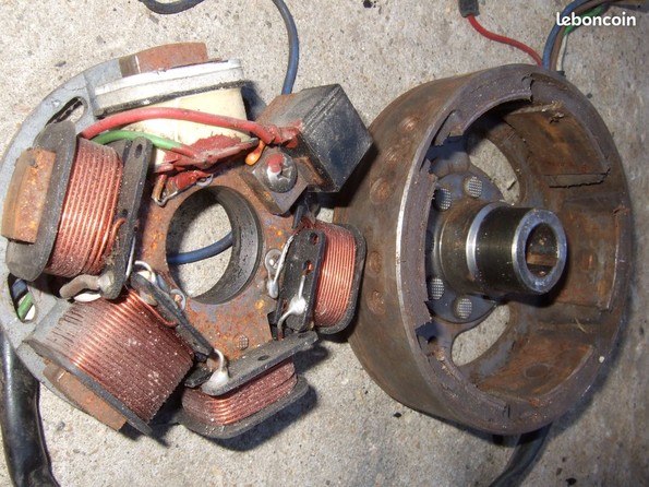

Bon alors, l'éclairage difficile de voir le couplage des 4 bobines, peut être un couplage pour avoir une bonne tension moyenne ou 2 puissances comme sur certain motoplat.
Gitane a raison le mieux c'est de tester si le moteur peu tourner avec le marron comme commun (masse) d'ailleurs à l'ohmmètre (électronique c'est plus précis) on doit avoir quasiment 0 entre ce marron et les masses stator.
