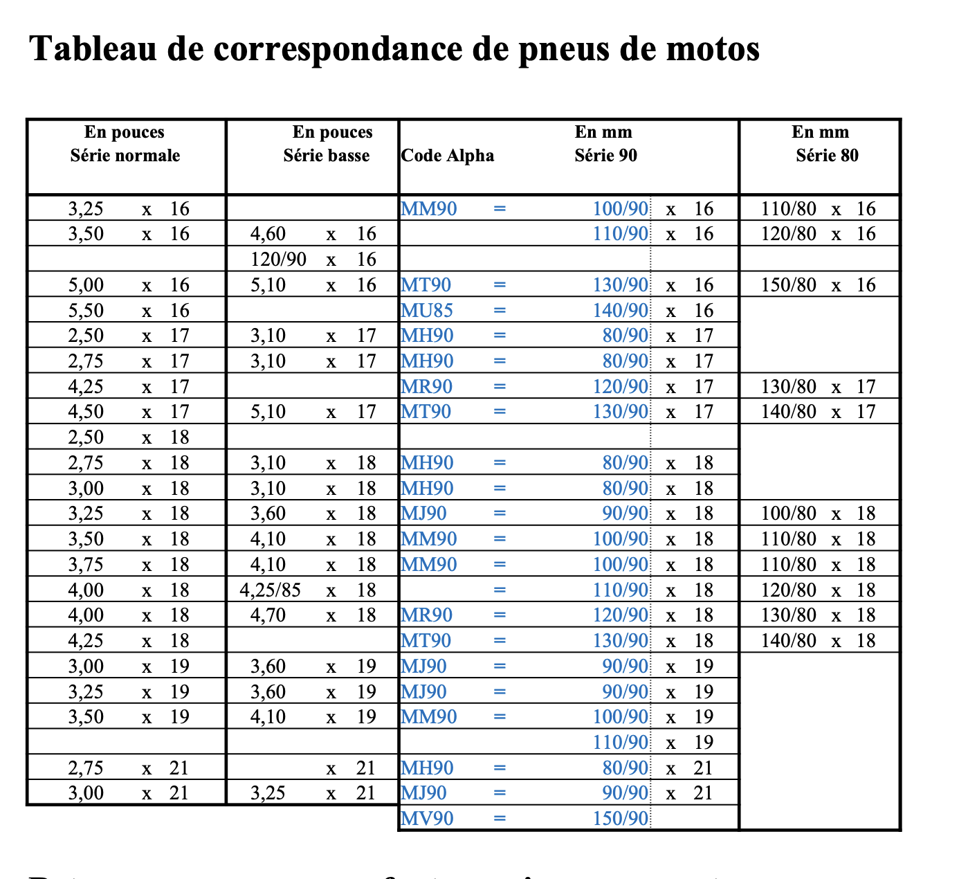

J'ai regarde sur la revue Motociclismo d'époque. Dimension de la monte arrière d'origine 3,50X18 ce qui veut dire selon le tableau ci dessous...
Capture d’écran 2025-05-04 à 19.04.30.png (809.48 Kio) Vu 1865 fois
Capture d’écran 2025-05-04 à 18.45.36.png (293.71 Kio) Vu 1873 fois
...que FANTIC était cohérent par rapport à la cylindrée. :wink:
