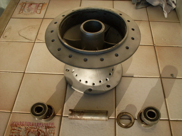

gpm1 a écrit :En démontant les roulements du moyeu arrière (oui il y a une encoche dans l'entretoise :clin:) surprise, il y a 2 roulements de chaque coté :
[img_citation]http://www.srcf.fr/forum/img_forum/2011/01/SDC14297.JPG[/img_citation]
Heureusement, je ne les avais pas encore commandé.
Et là la bourde :(
En passant les pièces à la brosse métallique fixée à la perceuse, la brosse se prends dans un chiffon et tout ce qui était dessus valdingue :hein:
Sur la photo, vous ne voyez qu'une rondelle de centrage, l'autre est passée par dessus le balcon et doit se trouver quelque part dans la pelouse du jardin du voisin du rez-de-chaussée.
Bien sûr, il est absent :mad:
On ne rit pas.
euh juste un petit coup STP :lol: :lol:
4 roulements , tu peux préparé le moteur pour augmenter la puissance :cool:

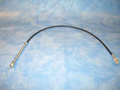

gpm1 a écrit :Tige (câble ?) de frein arrière.
J'ai vu ça :
[img_citation]http://www.srcf.fr/forum/img_forum/2011 ... acobra.JPG[/img_citation]
ici :
http://mototema.com/tienda/product_info ... aaf4f1f67e
ha c'est bien ca :P
J'ai vu ça :
ici :

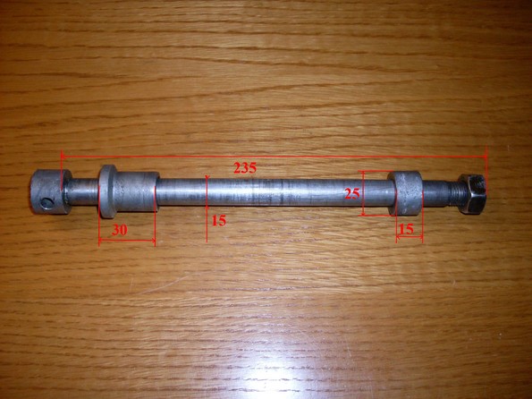

Dans la (trop) longue liste des pièces qu'il me reste à trouver, il y a l'axe de roue arrière.
Diamètre 15mm et longueur 235mm.
Si vous avez ça au fond d'une caisse :)
Et là la bourde :(
On ne rit pas.
