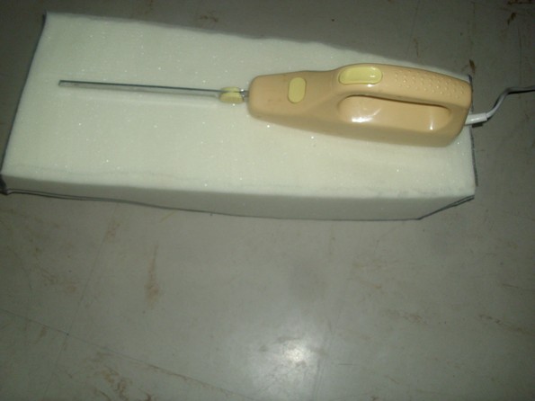

Au dessus le pain de mousse!!
J'envoi maman regarder le match de foot (moi je connais le résultat :lol: )et je lui pique le couteau électrique pour tailler la mousse :P

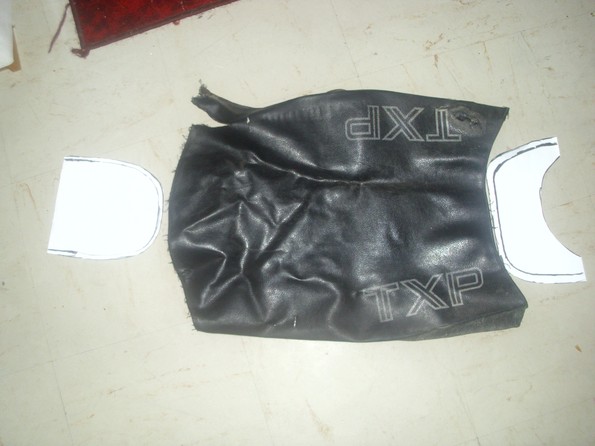

Le patron pour refaire la housse!!

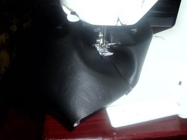

Un peu de couture,mais cette fois ci a la machine :hehe:
Un peu de collage et d'agrafage et voilà :cool:
