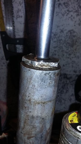

Salut
J'ai essayer d' enlever l’écrou mais il doit être souder par le temps.Je l'ai arroser de WD40 mais il ne veut rien savoir.
Quelqu'un aurait une idée pour essayer de l'enlever?

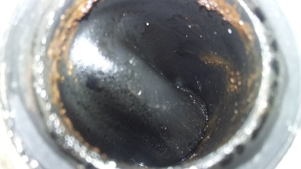

Salut
Voila l’intérieur du corps, la vessie n'a pas l'air de fuire, mais elle est déformer.Est elle morte?
Comment l'extraire ?

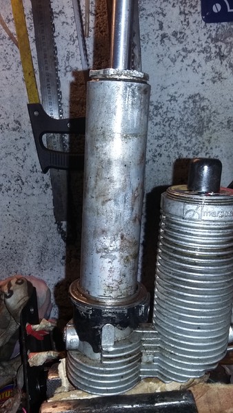

Salut
J'ai fait une petite vidéo quand je compresse l'amortisseur.On entend bien le bruit d'air.
Ce n'est pas normale ?

Message par SWM 56 »
Enfaite j'ai un bruit d'air.
Il faudrai que je commande un kits comme sa pour mes 2 amortos ?

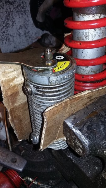

Messages : 3836
SWM 56 a écrit :Merci de ta reponse.
Il faut que j achete une douille et que je la coupe et que je soude un manche.
J ai 4 bars de pression dedans.
Je peux essayer d augmenter la pression pour voir.Si oui a combien ?
Ce sont des ag 1 ,2 ou 3 ?La tige a un diametre de 12 mm.
Merci de ton aide :)
Oulah !!! 4 bars c'est beaucoup trop pour des AG 1,2 ou 3 , je crois qu'il n'y a que les MX580 qu'on peux monter à 10 bars, les autres 2,5 bars max.
Va falloir ouvrir mais déjà purge l'huile...
