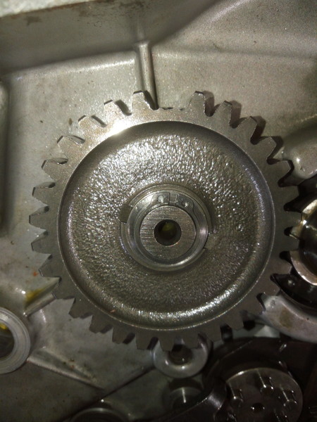

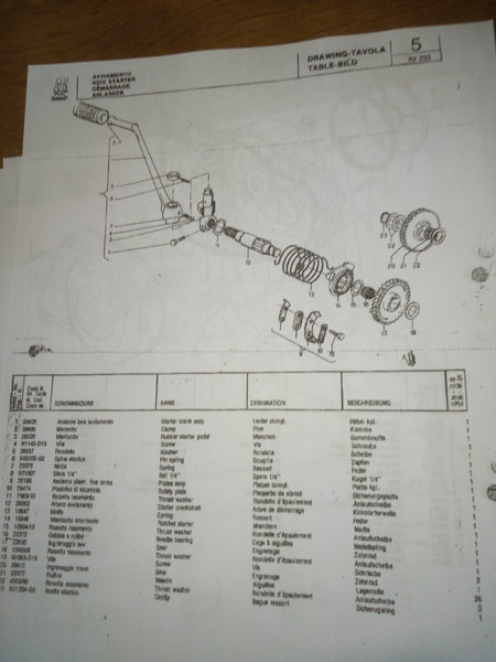

Sur le pignon relais du kick il manque une dent, à ajouter dans la liste des courses.
Wima , peux tu demander à ton ami s'il a ça dans son stock de pièces?
Sur la part list page 5 c'est le pignon rep 20 référence 29612.

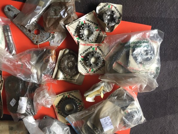

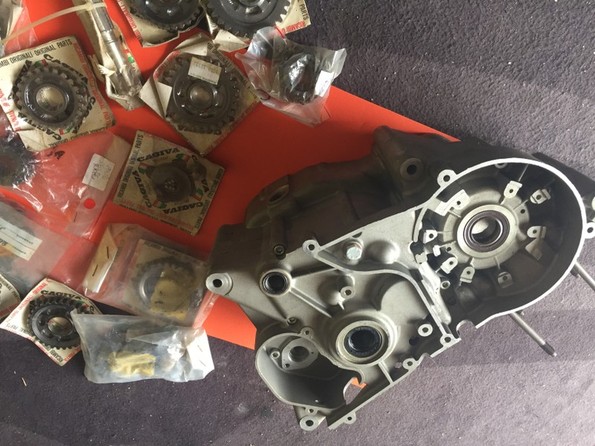

wima a écrit :hallo Julian Hallo Ramier oder wer sonst noch als RX250 Fahrer hier mitliest
ein Bekannter hier in Deutschland hat noch einige Motorteile für die 250, Getriebewellen Zahnräder Schaltgabeln, ein neues Motorgehäuse usw.
Wenn Jemand hier sowas sucht es gibt sicher nicht mehr viele Gelegenheiten sowas zu bekommen
soll sich bei mir melden.

wima
Messages : 77
Enregistré le : 23 juin 2010 09:29
Localisation : D 74343 Sachsenheim
Message par wima »
hallo Julian, Hallo Ramier oder wer sonst noch als RX250 Fahrer hier mitliest
