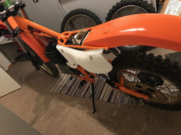

Wer hätte den Interesse an dem Teil?
Cagiva RX 125 1981
Cagiva RX 250 1981
Suzuki PE 250X,
Suzuki PE 175Z
Erbers

wima a écrit :Ok ... keine Tank ... dann wird sie verschrottet ... das Orangen Ungeheuer
Bloß nicht Manfred!!!

Ja genau sowas wie die Harley Baujahr 1978 wollte ein anderer nachbauen
hat aber aufgegeben daher ist sie Orange gepulvert und keine Ral 3020 verkehrsrot ....grrr

Is it a Cagiva RX250 to look like a Harley Davidson MX250?

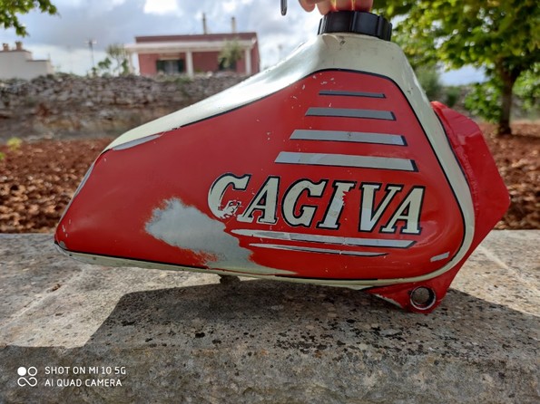

Good find Ramier08,
These are hard bits to find :D
Cheers!

Trouvé en Italie, un réservoir alu en bon (très) état, au cas ou........ :) :) :)

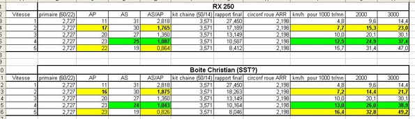

Tableau comparatif des 2 boites : origine en haut , boite trouvée par christian.
peu de différence.
Je vais enlever une dent au PSB, car je trouve qu'elle ''tire un peu long''. reste à trouver un 14 dents..

Julien a écrit :
Julien a écrit :Les loches sont identiques mais pas le rapport de transmission primaire , attention montage serti
Les cloches bien sûr ( je ne me permettrais pas de commenter les poitrines girondes des ardennaises ) :clin:
Ah, tu avais remarqué pour les avantages des Ardennaises..
Pour la cloche, oui cest vrai, sur les sst les contacts sont obliques. Et le rapport certainement different. Montable?
Pour l'arbre primaire oui, car j'ai monté la boite fournie par Christian et mis mon embrayage.
Pour le vilo?
Par contre le panier est moins haut (moins de disques).
Par curiosité, je comparerai le rapport des 2. Peut être que celà pourrait dépanner ?
J'ai du le signaler plus haut.:Ne trouvant pas de cloche pour remplacer la mienne ( rivets cassés et dessertis), j'ai finalement opté pour une réparation . J'ai trouvé des rivets de 5,20 , et les ai tous remplacés. Je demonterai à la fin du rodage, pour voir si celà tient correctement. ( Dispo, j'ai du en acheter 200...)
