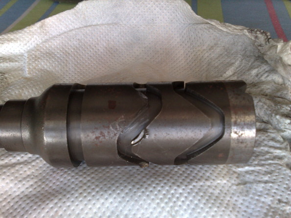

Cette Gauthier a un look disont, heum.............."spécial" :rolleyes:! Pour le barillet ya pas moyen de corriger le problème durablement .

voila le problème du sachs le tambour de sélection
quand il n'y a pas enlévement de matiére on peut reformer les pistes par "matage" et ensuite il faut adoucir tout les angles pour éviter que les guides des fourchettes ne soient éprises de liberté.
