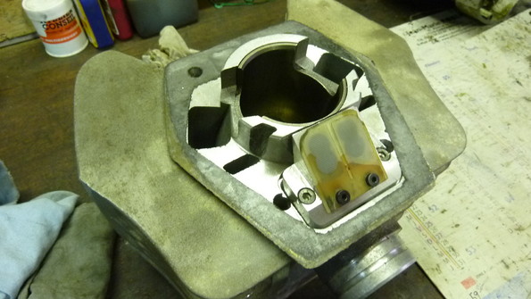

Cylindre Sachs avec sa double admission vu sur les dernières Sachs Nauder.
On remarquera que la boîte à clapets est vierge d'enrobage caoutchouc :
Les clapets vont se détruire très rapidement et dégrader le haut moteur à terme ! :twisted:
C'est vraiment de l'amateurisme.

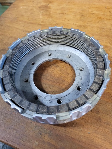

LECUYER
Messages : 712
Message par LECUYER »
bonjour as tu la référence car effectivement si ça existe c’est plus simple
pour ma part j’ai utilisé des disques EBC ref CK2240
on peut également tailler les disques là c’est plus long
salutations laurent
xaviersilvervase
Messages : 161
Enregistré le : 19 nov. 2018 17:25
Message par xaviersilvervase »
J'achète mes disques d'embrayage chez Oldierenner et ça se monte sans modifications particulières à moins que ce soit lui qui les adapte....
LECUYER
Messages : 712
bonjour montage disques yamaha après usinage Image
peux faire fabriquer des cloches complètes
salutations laurent

pour la cloche il faut enlever beaucoup je suppose qui faut le faire avec une fraiseuse et plateau diviseur
