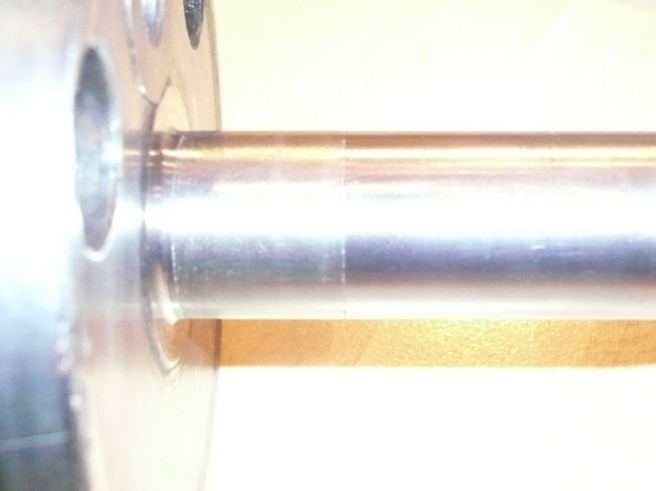

procédé de recharge castollin....
Réalisé sur mon vilo bouffé , nickel

je viens de regarder les vilo . deja il y a deux versions , cone long et cone court
effectivement les portées de roulement de vilo sont marqué chez moi aussi.
pour la solution chromage + rectif
le chromage n'est pas seulement une operation d'esthétique
il est employé en mecanique pour permettre d'avoir des surface propre et trés dure
il y a plusieur solutions a ton probléme , mais la moin couteuse me semble étre celle la
