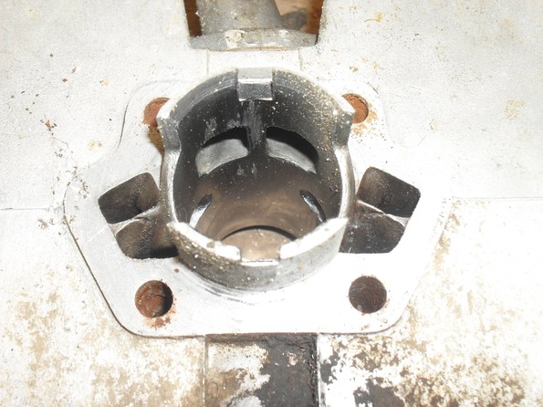

oui j en avait un aussi (on appelait ca mik 22 ) cylindre de 1978-1979 avant le mik 26phil.16v a écrit :Bonjour Thierry , j'ai également un cylindre 160.13.6102 qui lui possède 4 transferts ainsi que la lumiére d'admission scindée en 2

Merci Phil, cylindre 2 transferts apparemment, ok je regarderai.

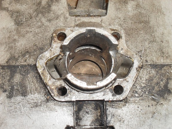

Bonsoir Thierry, pour t'éviter de démonter voila ce que donne la lumière d'admisson et celles des transfert du cylindre 190 47 5100THIERRY a écrit :Quelqu'un sait il à quel type de cylindre cette référence correspond ( à priori gros diam admission et échappement)?
cylindre ref 190 47 51 00.
[img_citation]http://www.srcf.fr/forum/img_forum/2015/15/163_5454.jpg[/img_citation]

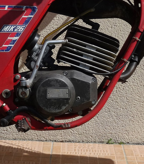

Je voulais dir bas moteur, pardon. Y'a bien ça au niveau du pignon de sdb.
- Messages : 5142
- Localisation : 26
- Messages : 27274
Je pense qu'il faudra démonter pour vérifier le nombre de transferts. Le plus curieux est qu'il n'y a aucun marquage sur le moteur ( ni 190, ni 160). :rolleyes:
