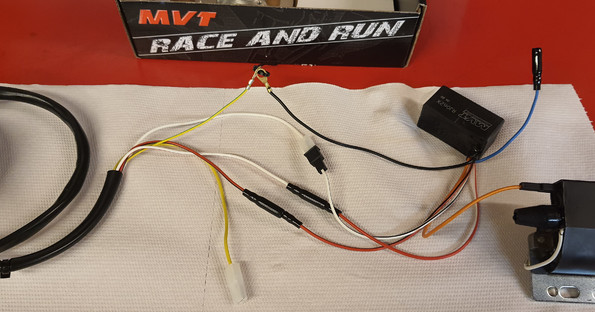

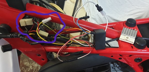

Le faisceau est installé :), j'ai de l'étincelle, j'ai isolé les 2 fils rouge qui apparemment n'ont plus de fonction puisque la coupure se fait avec le blanc du MVT. Reste à trouver un point de calage :rolleyes:. Si quelqu'un pouvait me donner un point de départ avec la bonne position de la platine et du stator et la position approximative rotor au PMH, cela m'éviterait de faire 360 essais :lol:

Merci Gégé :bise:, jusque là je te suis :)
Il me restera à brancher côté MVT le jaune et côté faisceau Fantic le rouge qui allait sur la bobine et la broche double fil qui était sur le faisceau remontant du DANSI .
Après j'ai aussi un régulateur de tension à mettre quelquepart :clin:

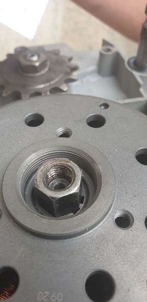

Effectivement c'est un peu juste pour le serrage du volant car cet allumage est prévu pour un AM6. On peut confier le rotor à un tourneur qui descendra la portée de quelques mm. J'en ai monté plusieurs sans modification et ça n'a jamais bougé si le serrage est correct. Pour le faisceau, rien de bien méchant. Ne pas brancher le fil bleu...c'est un limiteur de régime. Le jaune sert pour la lumière via un régulateur. Bien faire attention aux masses et positionner le cdi le plus loin possible de la bobine. Attention aussi à l'anti parasites qui doit être resistif..

Le mariage moteur :bise: est fait avec quelques pièces internes changées, un bon nettoyage et on verra plus tard si il faut améliorer la bête de ce côté là :mick
Reste l'allumage, j'ai commandé un MVT EXT112 pour AM6 et là surprise :rolleyes:
Le stator laisse peu d'espace pour visser l'écrou au bout :quoi:
Le Gégé bien connu va en monter un bientôt et montrer la manoeuvre mais si certains ont déjà monté cet allumage, ça serait intéressant comment ça s'est passé :cool:

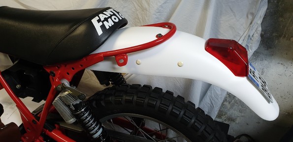

Marvalchat a écrit :Garde boue reçu et monté ;)
Refabrication Vintage Art, récupération des passe câbles intérieur.
Montage du CEV 219, silencieux, plaque.
Bientôt le moteur :cool:

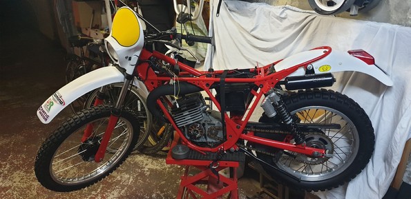

Messages : 27258
Marvalchat a écrit :[img_citation]http://www.srcf.fr/forum/img_forum/2020 ... e-art.jpeg[/img_citation]
Bonne nouvelle pour tous les squadristes amateurs de 50 Fantic, Vintage Art a lancé la production d'une très belle réplique des garde boues avant et arrière du Fantic 50 super6m et RC premiers modèles cadre rouge. :cool:
Merci à eux à Messieurs Bazin père et fils :bise: :clin:
