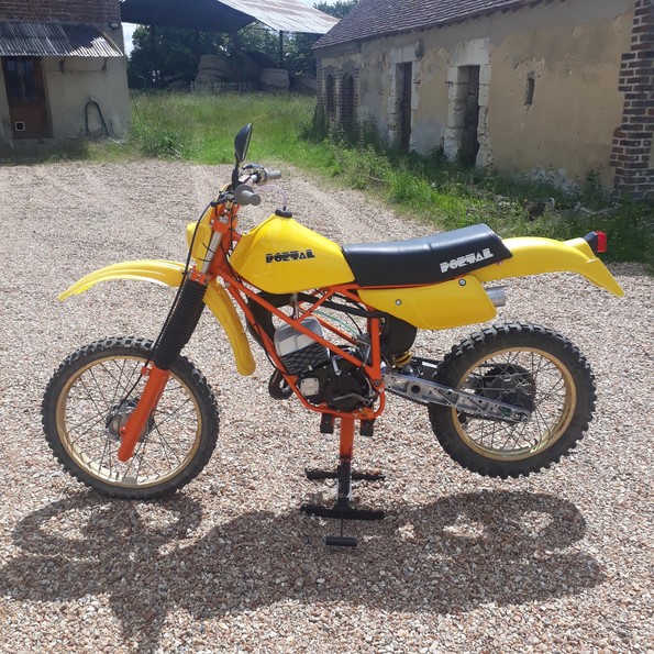

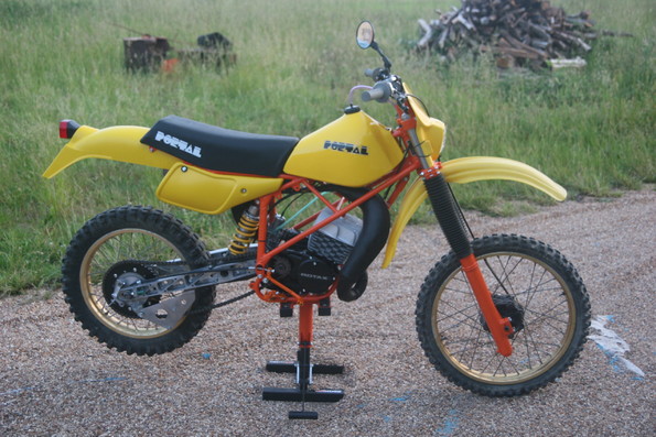

Elle a demarré ! quelques bricoles a voir. ( carburation, soudure sur le pot, silencieux).. l'allumage de trial avec un volant bien lourd ( 2kg) rend le moteur tres progressif a defaut d'etre funny. A tester ailleurs que sur le plat pour voir si c'est efficace. Tres tres leger, un vrai vélo... Surtout en descendant de la grosse Bertha, KTM 240 !
Et j'ai reçu la carte grise collection ! En fait, la CGC ( FFVE + ANTS )est allée tellement vite que je l'ai eue avant que la moto soit prete !

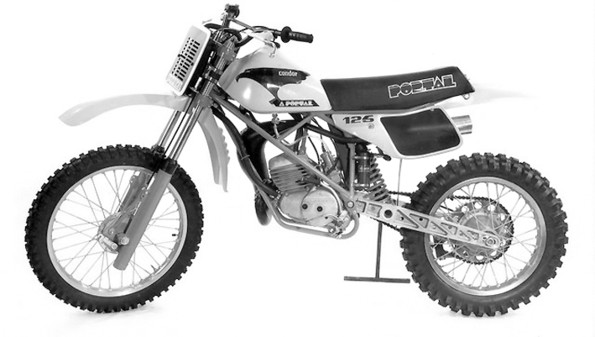

Oui, la cross avait le liquide mais jamais vu d'autres photos que celle-ci :
A se demander si elle a bien existé...
[img_citation]http://www.srcf.fr/forum/img_forum/2019 ... 982-01.jpg[/img_citation]
j'ai l'essai de cette portal donc au moin une de fabriqué :cool:

La plaque phare est une Ufo classique.
Elle a existe ainsi... en peu d'exemplaires. A l'epoque chez Portal il devait etre possible de se faire une moto a la carte car d'après les numéros de cadre c'est vraiment une enduro .

La même année la cross avait un rotax lc non ?

ca avance ...
elle est posée sur roues mais pas encore prete a rouler.

Des Portal 125 enduro comme ça avec ce bras oscillant, il a du y en avoir deux ou trois! Et celle ci est une vraie enduro bien frappée "R" sur la colonne.

Tes fourche de 43 et roue avant avec le double came d'YZ 1984 ( ça traînait dans l atelier, de toutes manières avec le monoamortisseur je suis en C4...). Monte avec des roulements coniques 30×52×16 plus une bague en haut. Ça se monte tout seul.
Amortisseur arrière, pour le moment un Sachs de 600 Mostro car il faisait la bonne longueur.
Pour le reste, c est du classique. Laurent Lecuyer reconnaitra son cylindre et Jmb son garde boue AV Falk... pour l'arrière c est un Vintage Art.
Ps : si vous achetez un carter de Climber, n'oubliez pas de demander le petit pion qui fait l appui sur le plateau d embrayage. Et prévoyez de couper une ailette en bas sur le cylindre.
