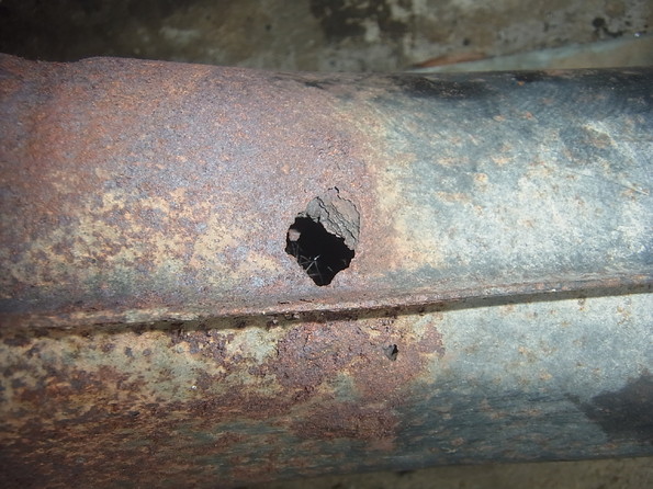

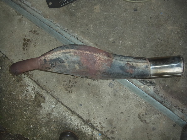

Pour le moteur je devrai pouvoir le ressusciter mais je viens de m’apercevoir que mon silencieux AR était complétement pourris! bouffé par la rouille ... :hein:
Irréparable :mick
Que puis je poser en adaptable qui me coute pas une blinde?
A+ Olivier
Comme on dit Yaplua ...
Irréparable :mick
