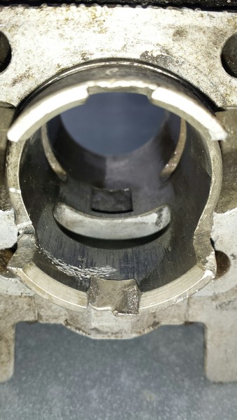

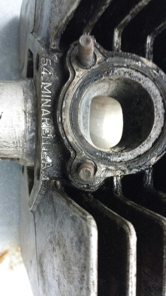

Alésage: 38,70 mm,
Diamètre extérieur du fût: 47mm
Diamètre d'admission: 25,5mm
Course: 42mm - à vérifier.
Le tout mesuré au pied à coulisse.
Sur le cylindre est inscrit Gilardoni 3 et Minarelli 54
Je ne pense pas que la culasse provienne du même haut moteur,c'est à dire qu'elle soit apparentée avec le cylindre; le dôme me parait tellement petit.

Salut Yves,
On identifie les CL des CC par le diamètre du fut et l'admission. 39 mm pour les CC et 38,8 pour les autres.

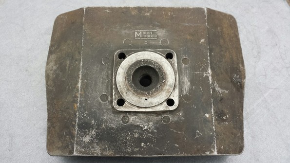

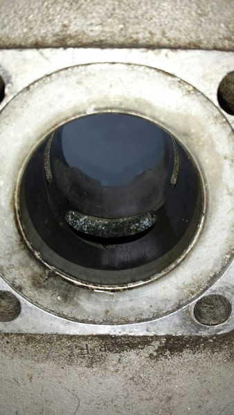

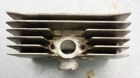

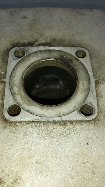

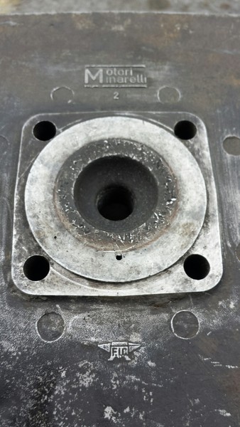

Je ressort une culasse et un cylindre MINARELLI achetés sur une bourse il y a quelques temps et m'interroge sur leur provenance & compatibilité pour remonter un Minarelli P6 course longue.
Pouvez-vous identifier cette culasse et ce cylindre, qui lui devrait être refait si c'est possible?
La culasse:
Le cylindre:
Vraisemblablement un 22
La culasse:
Le cylindre:
