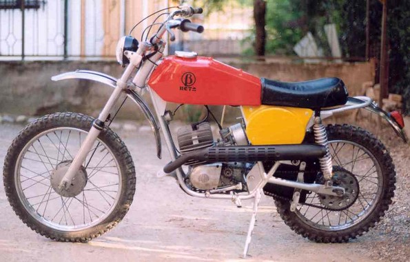

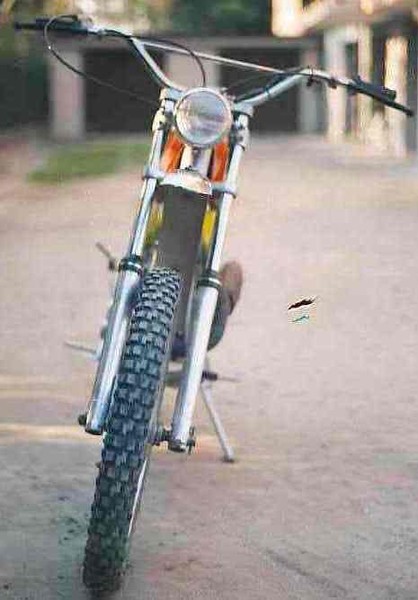

La scheda del modello con i parafanghi metallici (in Francese!!!)
Image[/img]
La base di partenza: un telaio in buono stato.

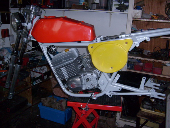

In Italia i pedali non erano obbligatori, per fortuna ;) Dei pezzi in meno da cercare
Il lavoro l'ho già quasi finito a dire il vero.
Ci ho messo molto tempo, sopratutto per trovare quello che non avevo.

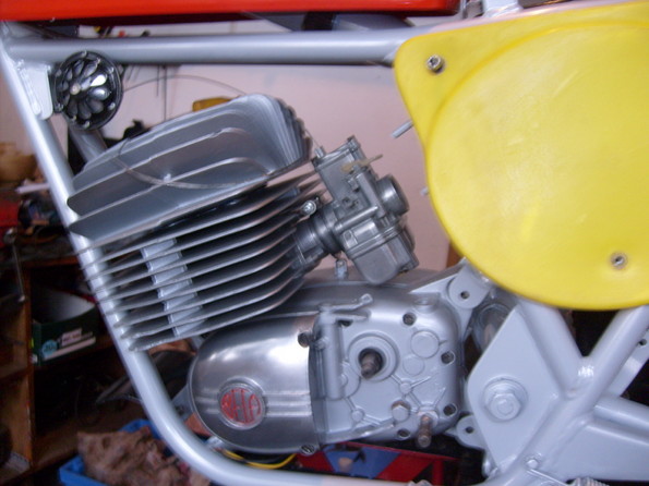

Il motore era distrutto, ed ho provato a metterne uno della serie precedente ma non andava bene poichè non ha gli attacchi uguali.
Come questo motore di un altro beta che ho avuto
Riconoscibile dalla testa senza ponticelli tra le alette e dagli attacchi del motore dotati di silent block.
Questo motore ha testa e cilindro giusti ma gli attacchi sono su silent block
Il motore giusto è questo con fori senza silent e marcatura beta T50
Il telaio che ho utilizzato montava parafanghi inplastica così
Procedendo ho fatto verniciare il telaio a polvere (più resistente) cercando il colore che più assomigliava.
e poi lucidare le piastre ed i foderi degli ammortizatori (Marzocchi da 30 mm)
Il canotto di sterzo è dotato di cuscinetti conici

Con un carburatore da 20 o come su questa da 22 si possono avere 7-8 hp (con magari uno scarico ad espansione) senza elaborare il cilindro. Nell'utilizzo assomiglia un poco al sachs e bisogna tenerla su di giri in quanto la coppia è in alto.
Ottimo il telaio e la tenuta di strada migliorabili con la sostituzione delle ruote da 18-21 e con degli ammortizzatori più efficaci.

La termica è quasi identica al Sachs 50 (il pistone è dello stesso tipo) mentre il basamento motore (robustissimo) è quello del 125 modificato per ospitare la termica da 50 cc.
La forcella Marzocchi da 30 mm è usata anche dalla SWM per il 50.
Anche il telaio somiglia molto a quello delle prime Beta 125.
Volendo si può installare sul telaio il motore del 125.

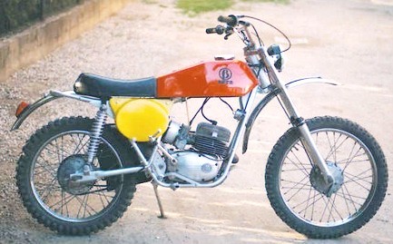

Avevo anche questa 50 (poi venduta :(
Ha il serbatoio uguale
