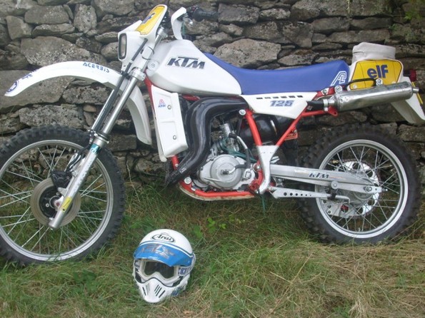

lpz a écrit :
enduro52 a écrit :On m'en propose un pour la Puch..en diam 40 mm.. Ça freinait bien ?
Je ne sais de quelle année et ta puch mais jusqu'a 84 c'est ok pour le disque brembo, d'ailleurs il me semble qu 'eddy orioli en avait un sur la sienne .
Sinon en ce qui concerne l'ensemble disque /fourche 40 mm ,je serais toi je n'hésiterai pas a le prendre vu que c'était une option a l'époque dont pas distribué en masse vu le prix conséquent .
La qualitée de freinage a l'époque était bonne ,mais pas meilleure qu'un double came ....japonais .
Un grand monsieur de la moto ( sans jeu de mots hein ! ) m 'a conseillé lorsque je remontais ma gs/pl de remplacer les plaquettes d'époque par des "métals ' actuelles et la durite par un modéle "aviation ce qu'il avait fait a l'époque sur sa PUCH . J'ai mis des plaquettes suédoises (modéle similaire a du griméca et donc façilement trouvable ) et je n'ai pas été déçu : un disque reste un disque et c'est bien pourquoi ce systéme a supplanté le tambour .
En cherchant sur srcf tu lira aussi les souvenirs de franck manéa qui roulait avec une cagiva wrx a disque et a part la boue qui amenait a changer souvent les plaquettes ( de qualitée médiocre a l'époque ) il n'a pas rencontré de souçis .
La Puch est de 84..

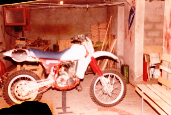

je confirme,
un disque bien réglé freine mieux. Souvenir de ma 125 PL 83 avec option disque et qui était une très bonne moto. Les copains qui l'essayaient aimaient tous le frein àdisque maintenant est ce que c'était l'effet "placebo" dû à la nouveauté de la chose??
ma moto, achetée d'occasion

Oui , c est un kit distribué en ,83 pour toutes becanes avec un set de 3 platines pour l adaptation. J en ai vu sûr des trails, et un RM d époque. C est justement parce su il y a la platine d adaptation que on reconnaît le kit.les ktm,aprilia,puch,cag et autres becanes l ayant de série ont une mardi 40mm bien particulière...il y a aussi quelques 38
Avec disque.
