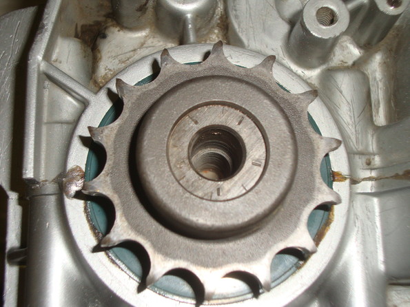

merci pour les félicitations et merci a pépé minot pour le lien mais apparemment il serait trop court.
la vis qui bloque le pignon sortie de boite doit faire environ 40mm de longueur car il y a d’abord une partie lisse dans le creux de l'arbre sur 20mm, puis une partie filetée sur 20mm. ça a bien l'air d’être du 10mm de diamètre car une vis de 8 vas au bout et une de 10 rentre dans la partie lisse et s’arrête contre le filetage. je ne peut pas aller mesurer au fond et je n'ai pas non plus de possibilité de connaitre le pas. en tout cas c'est un filetage fin et a gauche. l’idéal serait que quelqu'un qui en a un puisse le mesurer pour me communiquer le diamètre et surtout le pas.

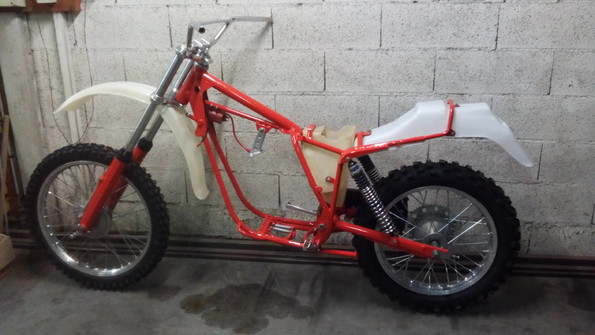

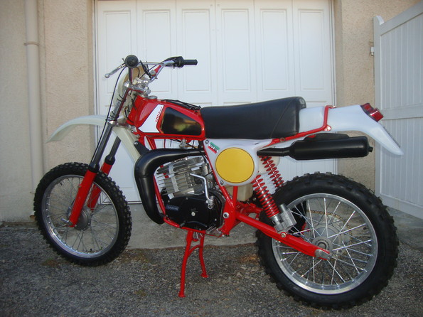

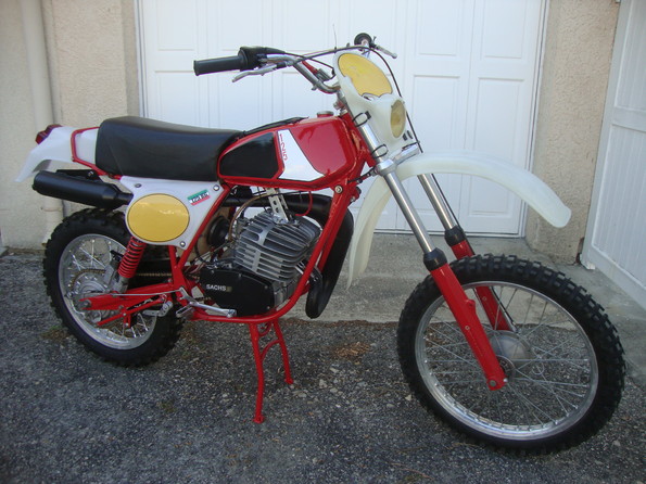

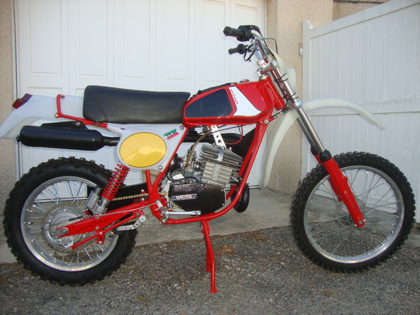

bravo, superb resultatfred fantic 30 a écrit :[img_citation]http://www.srcf.fr/forum/img_forum/2016 ... C02873.JPG[/img_citation] [img_citation]http://www.srcf.fr/forum/img_forum/2016 ... C02869.JPG[/img_citation]
[img_citation]http://www.srcf.fr/forum/img_forum/2016 ... C02878.JPG[/img_citation]
[img_citation]http://www.srcf.fr/forum/img_forum/2016 ... C02818.JPG[/img_citation]
Bonjour a tous.
La Gori est bientôt finie. Voir photos.
Il manque encore quelques autocollants et la mousse de guidon qui sont entre les mains de vintage stickers, le faisceau d’éclairage et quelques réglages.
Par contre il me manque le boulon qui tient le pignon de sortie de boite qui est lui même emmanché sur un cône. c’est une vis clé de 17 et pas a gauche. j’ai un pignon neuf mais je n’ai pas la vis donc si j’arrache le vieux je ne pourrai pas bloquer le neuf.
Si vous avez ça, ou connaissez quelqu’un qui en a un a vendre sur un vieux moteur sachs 7 vitesses je suis preneur . je compte utiliser la moto dans quelques jours avec mon fils qui vient en vacances du coup il y a urgence.
Merci ,amicalement.

Regarde si ça fait ton affairefred fantic 30 a écrit :[img_citation]http://www.srcf.fr/forum/img_forum/2016 ... C02873.JPG[/img_citation] [img_citation]http://www.srcf.fr/forum/img_forum/2016 ... C02869.JPG[/img_citation]
Bonjour a tous.
Merci ,amicalement.
http://www.pieces-motoculture.fr/p-1864 ... 20-mm.html
