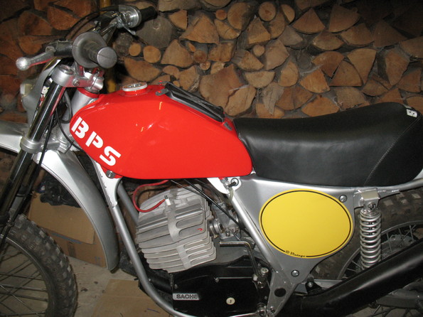

Bonsoir malzac
moi je l'ai fait en rouge trafic
c'est une photo prise a l'intérieur (a l'exterieur avec un peu de soleil c'est magnifique).

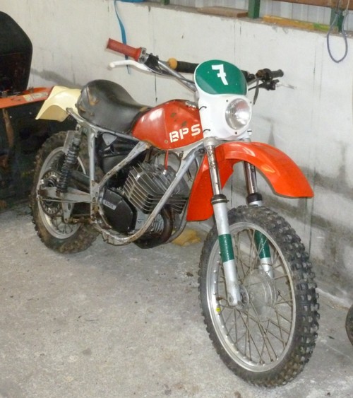

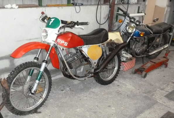

Bon , je me suis lancée !!! :P
Une de plus !!! :D
quellque photos :
Bien sur elle n'été pas dans cette état la a l’achat elle a de-jas reçus un petit lifting ( plaque phare changée et carter repeint provisoirement ...)!
Carbu, nettoyer ( j'ai peur pour le cylindre car j'ai crus voir des rayure sur le piston )
Bon allumage bien H.S ( une bobine du stator couper stator ) !
J'ai pasu le temps de faire sauter l'isolent rouge pour voir si c'est réparable !
Faut que je me renseigne un peux mieux pour faire une demande carte grise collection , avant de la refaire !
