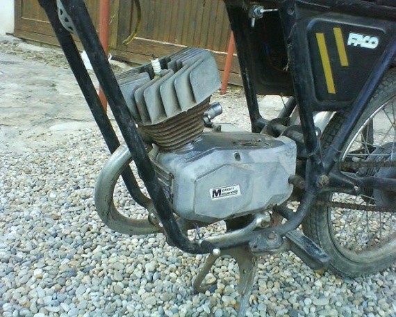

t'a raison je le prend pas;en pluce je l'ai r'appelé pour avoir d'autres renseignements et il m'à dis que c'était un 4 vitesses.

gitane-mais a écrit :Attention : (je ne peux accéder au lien du coincoin)
Le P6 dit "fonte" avec le petit cylindre à échappement vissé dispose d'un entraxe de 40mm au lieu des 48 nécessaires pour le montage d'un cylindre alu.
De plus le diamètre d'embase du cylindre ainsi que la portée au niveau des carters est totalement différente.
Le montage d'un cylindre alu est donc impossible
Voilà le P6 dit "fonte"
[img_citation]http://www.srcf.fr/forum/img_forum/2015 ... p6-img.jpg[/img_citation]
S'agissant du choix d'un bas moteur, si tu souhaites monter un Gilardoni alu ou un CS (course 42), il faut bien faire attention. Si c'est une base Minarelli tu as une petite surélévation au niveau du plan de joint du carter. Sur une base Minarelli cylindre Fantic, il de faudra fabriquer un cale car le plan de joint est plus bas (idem C.C).
Pour ce qui est des kits, je n'ai pas vérifié si 48x42 de chez Polini rentrait sans modifs, vu que de toute façon, c'est de la m..., mais il est faux de prétendre qu'on peut tout monter sans modification de l'alésage des carters. Ce que tu peux monter dans des carters Minarelli équipés de cylindres Fantic ne passera pas forcément dans des carters Minarelli cylindre Minarelli (P6R ou CS). Les cylindres Fantic dispose d'un épaulement sur l'embase du cylindre qui n'est pas sur les Mina.
Il suffit de regarder chez Cyclocollection, le kit 48x42 nécessite un réalésage des carters.
Voilà, amuse toi bien :)

Oui c'est vrai en y regardant de plus près c'est du fantic ( la photo est pas net) du moin le haut moteur.
C'est vrai que l'on peut pas bien distinguer si c'est du 17 /19 ou du 18/21 pour la partie cycle.
comme dit charly 400 euros ce serai le prix du bitza.
Moi perso je mettrais pas ce prix. Et puis c'est une version a pedale .

Vus la gueule qu'il a on dirai bien un spécial fantic.

Je serai toi je patienterai. Ca a l'air d'être un TX 191 . C'est pas un fantic avec les cages a aiguilles qui vont bien dans la boite etc... c'est du fantic bas de gamme , fin de série . C'est du mina classic je pense .
ça peut le faire mais si tu veut un beau moteur patiente . Et 400 euros dans un moulin d'occase , ou tu ne sais même pas l'état a l' intérieur .

joseph a écrit :c'est bien celui qui est sur la photo en boite 6.
Si je comprend bien je peut ni mètre un cylindre alu radial standard minarelli ni lui mètre un kit ni un hot moteur fantic :(
il y avait des kit moteur fonte en 19 ! mais en trouver un maintenant !!! :mick
