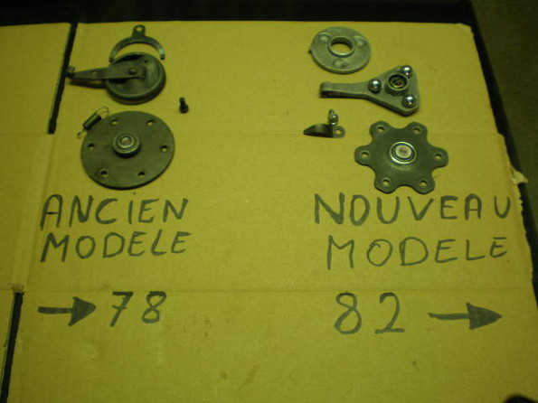

Merci Laurent pour ce tuto....l'embrayage "new" sur les photos est celui d'une RX 1982 donc?THIERRY a écrit : ↑25 mai 2009 20:34 Comment, modifier son embrayage "ancien" en version "NEW"pour un fonctionnement plus agréable et plus onctueux:

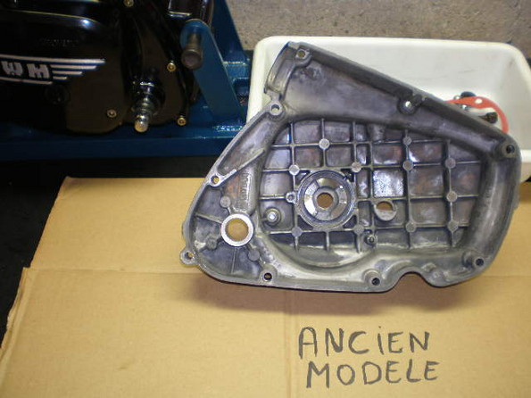

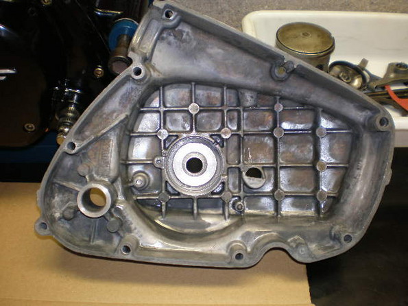

Carter origine:

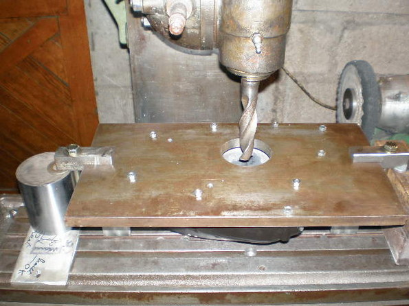

Un petit coup de forêt:
Très joli:

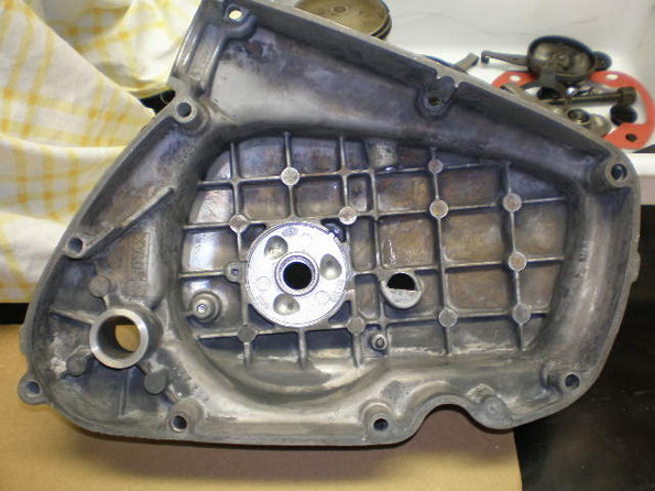

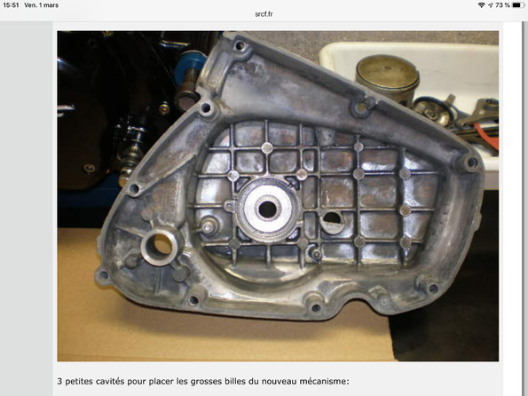

3 petites cavités pour placer les grosses billes du nouveau mécanisme:
Voila le résultat! à vous de fraiser maintenant.
C'est faisable donc avec le matériel et les connaissances, mais relativement onéreux, environ 90 euros de pièces.

Bonjour je déterre ce spot pour en savoir davantage sur l'évolution des commandes d'embrayage. Y a-t-il eu une autre solution depuis ? La solution utilisée sous le réservoir doit pouvoir être déplacée ailleurs et me semble le plus simple même si on perd un peu de course.

Bonjour

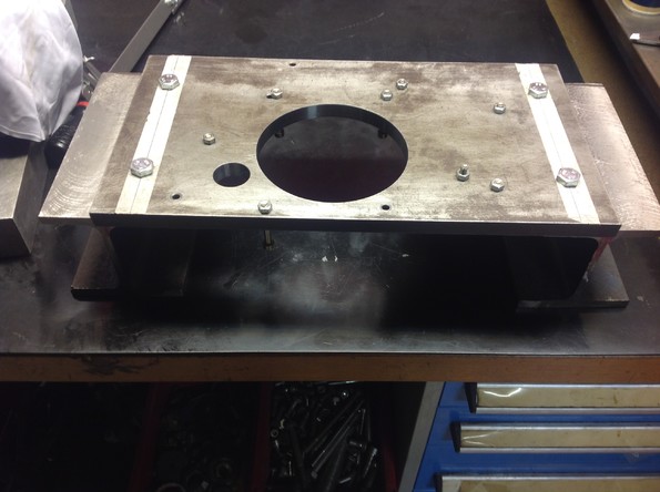

Il n'y a pas vraiment une cote pour la profondeur il faut fraiser les 3 pentes et s'arrêter juste avant le filetage du bouchon et après mettre la platine grosse bille qui rentre légèrement en force selon l'usure du carter il est nécessaire de mettre de la loctite ,pour fraiser il est plus facile de faire un support voir photo
Salutations
Laurent

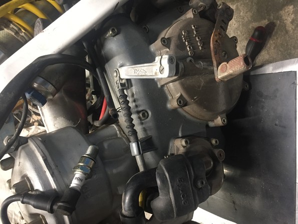

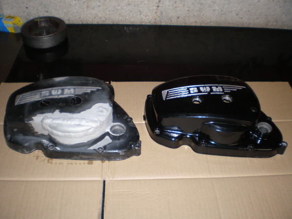

Oui, j'ai un peu aider Salvo a trouver un fornisseur qui pouvait realizer ca. Il s' agit de un boite US qui fait des embrayage auto "a la carte", si l' embrayage d' origine est compatible avec la modif.THIERRY a écrit :C'est pas un REKLUSE, c'est un embrayage américain . La moto c'est la 250 GORI de SALVO.TXP 51 a écrit :Tu a adapter pour mettre un Rekluse ?LECUYER a écrit :[img_citation]http://www.srcf.fr/forum/img_forum/2015/05/846_037.JPG[/img_citation]
l'embrayage centrifuge a ete monte sur un 250 c'est vraiment TOP
la mise au point un peu longue pour avoir une bonne progressivité
je vais sacrifier un carter SWM maintenant que l'essai est concluant
http://www.efmautoclutch.com/
Assez bordelic la procedure, pas trop communicative le mec, mais tout le monde il en parle bien sur le different forum US. Tres content que ca semble marcher bien, super boulot la reconstruction du carter embrayage!
Modifié en dernier par roberto75015 le 02 févr. 2015 13:30, modifié 1 fois.
