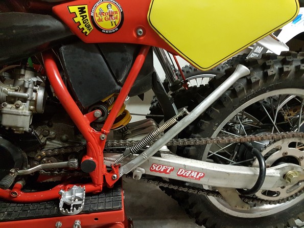

par jmb » 11 nov. 2016 20:56
superbe !
la béquille et les cale pieds , top.

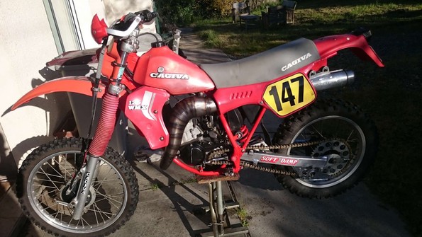

jean-noel83150
Messages : 18 Enregistré le : 07 juin 2015 19:34
Message
par jean-noel83150 » 11 nov. 2016 15:24
Bonjour à tous j'endurise la mienne
ce n est pas parce que l ont est un peu vieux que l'on tourne pas la poignée

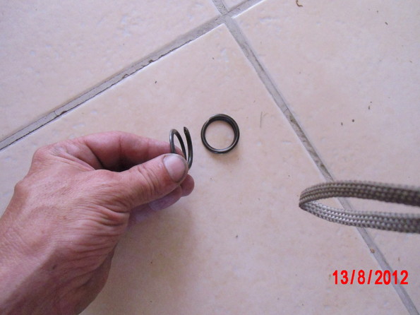

par jmb » 26 sept. 2016 22:45
pas vraiment si bricolo que ça. :clin:

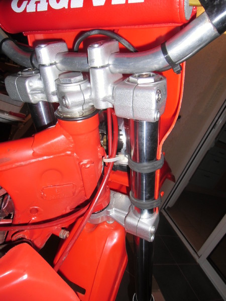

le haut et le bas de la colonne sont chanfreinés pour ces joints.
c est assez efficace une fois tout monté , en terme d étanchéité..
et pour lubrifier , tu souleves le joint ,et tu graisses.
easy.

par TXP 51 » 25 sept. 2016 21:46
Ca fait un peu bricolo !!
Messages : 3784 Enregistré le : 22 sept. 2009 20:49
Localisation : toulouse con !
Message
par jmb » 25 sept. 2016 21:14
oui.
50 inter
60 exter.
tore=5mm
lpz
Messages : 1759 Enregistré le : 13 juin 2009 19:27
Message
par lpz » 25 sept. 2016 21:10
Salut Dom ,
effectivement les toriques sont gros mais ca reste du standart .
J' avais du les acheter dans une boite qui repare l'hydraulique des bulldozers et autres ....
un poil cher pour 2 joints : 5 € en 2012.
Messages : 5652 Enregistré le : 17 févr. 2010 21:28
Localisation : 51
Message
par TXP 51 » 25 sept. 2016 20:22
C'est vraiment des gros toriques qui protègent les rlts de colonne?

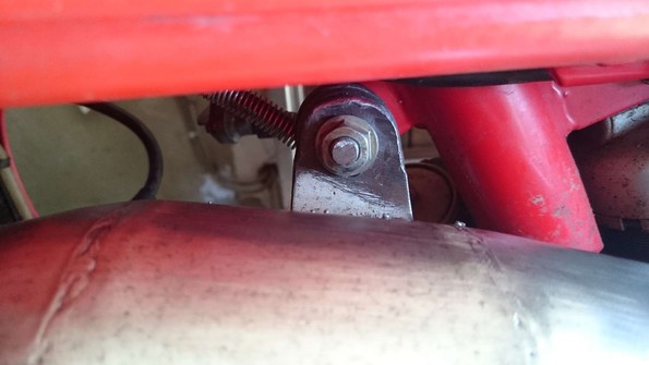

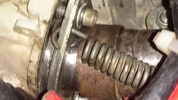

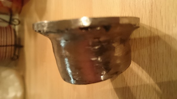

Apres une panne internet d une semaine....
la suite et fin .

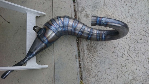

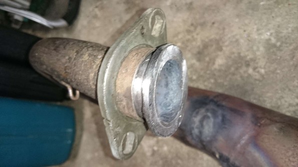

Beaucoup de taff pour arriver à mes fins !
la bride....avec un angle , bien sûr....
la patte de fixation....
de l esthetique....
et voilà.
