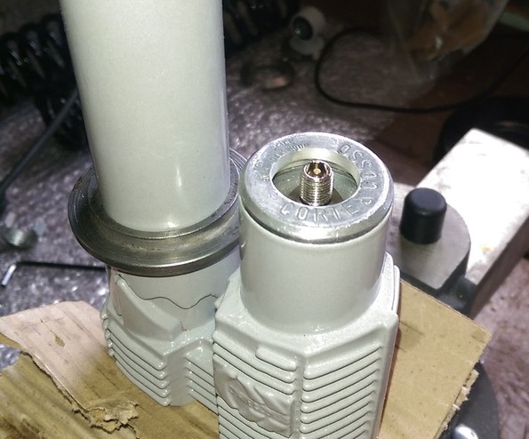

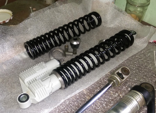

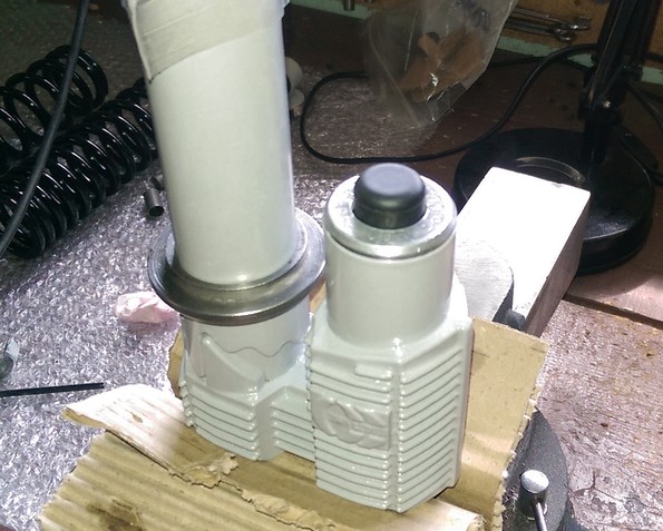

Salut Gérard,gérard DELON a écrit :[img_citation]http://www.srcf.fr/forum/img_forum/2012 ... 0420-1.JPG[/img_citation]
Je vois que tu as des Corte Cosso améliorés avec une valve sur la bonbonne, je suis en train de finir les mêmes, également pour une Gori 125.
Tu sais combien on peut mettre en pression dans la bonbonne ? J'ai posé la question à Ugo mais pas de réponse pour le moment.
D'après mes observations sur la vitesse de remontée des tiges, cela doit être entre 1 et 2 bars (trop rapide), right ?
Le nouveau système avec valves :
A chaque fois que je fini une paire de Corte Cosso, je me dit "plus jamais", ceux la ne font pas exception ! :rolleyes:
Et pourtant les suivants sont encore des Corte Cosso et je galère déjà !!!

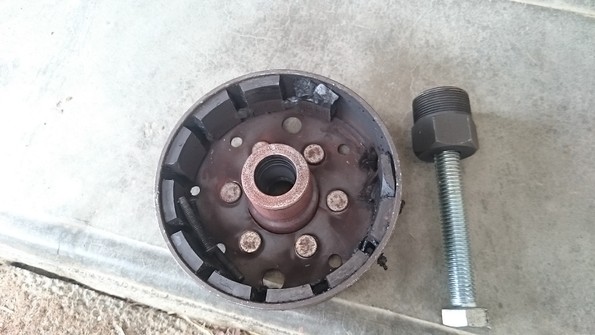

Petite info :
il me semble que ton rotor est un ancien modele avec rivets , et peut etre aimants collés.
le moindre choc sur le volant , et les aimants se décollent ,
et là , tu détruis ton allumage.(vécu)
les nouveaux rotors ont étés modifiés pour éviter cela:
plus de rivets , et aimants noyés dans de la résine.

Petite info :

Le carbu est un Dellorto de 34 et le soucis avec l'allumage est que le mécano qui l'a monté à l'époque avait fait des reperes qui ne faisaient qu'induire en erreur et donc plus le repère d'origine Kennedy sur la platine. Mais bon ça la fait quand même :clin:

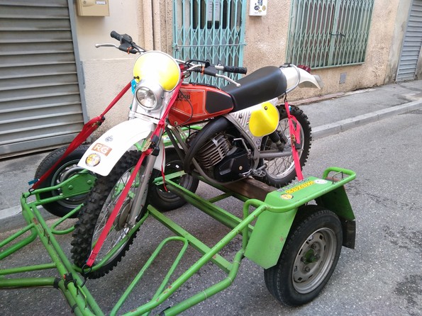

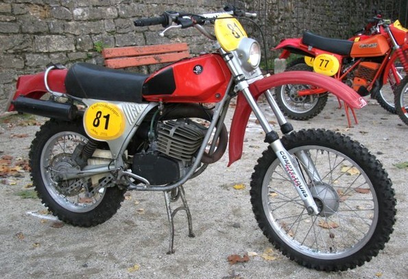

ça y est elle démarre
elle n'avait pas tourné depuis le MENDE HISTORIQUE de 2007.
reste encore quelques réglages a faire :clin:
mais quel plaisir de la voir renaître
La moto quand je l'ai eue
a MENDE :clin:
et maintenant :clin:
https://youtu.be/wF-C1QVMKAE
c'est Pépé minot qui a la primeur ( il a des plus gros mollets que moi ) après une grosse prise de tète avec l'allumage KENNEDY dont le montage n’était pas conforme ..

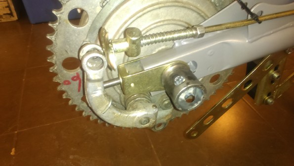

le bel écrou GRIMECA d'origine a retrouvé sa place ... encore un peu de nettoyage et de polissage cet après midi et ça devrait craquer demain matin

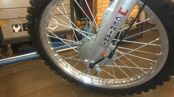

Je les ais trouver sur EBAY.IT
http://www.ebay.it/itm/Adesivi-forcella ... Sw--1Wq5VC
La GORI retrouve son train avant
reste a refaire les pieces pour le double broches

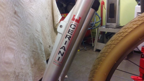

- Messages : 27444
Superbe! Gerard, j'ai besoin d'autocollants Ceriani comme les tiens, ou les trouver?gérard DELON a écrit :[img_citation]http://www.srcf.fr/forum/img_forum/2016 ... C-0025.JPG[/img_citation]
juste avant la pose des roues :clin:
