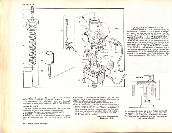

Les languettes doivent être parallèles au plan de joint de cuve, sur un VM 34 ils disent 23,4 mm.
le boisseau peut avoir des bonnes rayeures est le corp du carbu aussi pas bon ! :/

cjg.martin a écrit :Thierry, comment faire el niveau de cuve lorsque les flotteurs sont indépendant et qu'ils restent dans le fond de la cuve au démontage? Merci
Tu parles d'un MIKUNI alors! Il faut mesurer la hauteur entre la base de la cuve et la languette ( celle qui appuie sur le pointeau) des flotteurs , carburateur sans cuve en position verticale. :cool:
