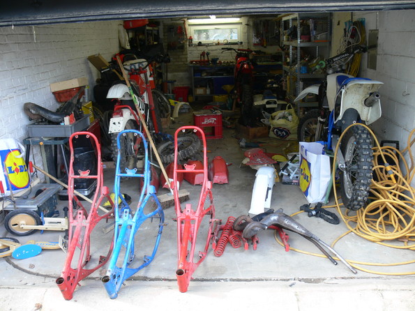

JUJU rs a écrit :En Italie les modèles RC 125 1979 1980 sont modèle tx150 pour le cadre et pour le moteur FM 260 tout est normale .
Sur ton cadre indique TX-150 et sur le moteur Tipo FM 260 .

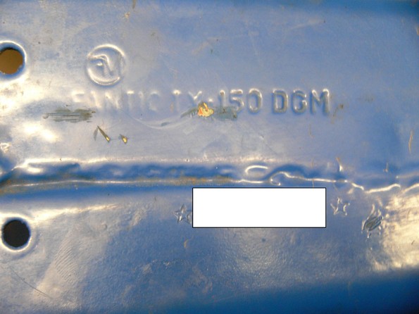

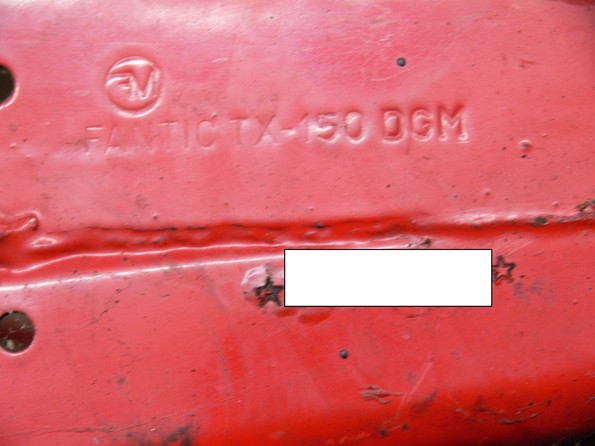

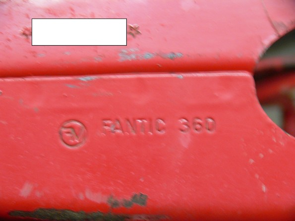

explique moi comment j ai 3 cadres cross avec les attaches gb ar a l interieur
dont 2 frapper tx 150 et un frapper 360 tous avec papiers d origine 2 belges et un italien
tous immatriculer en 1981
je tient quant meme a signaler que en belgique lorsque tu achetais un brisonni replica , la moto venait avec un cadre cross comme celle de brisonni Image
mais en principe c'etait comme ca
mais chez fantic il y a plus de bizzareries que de series

birdy459
Messages : 2849
Localisation : tilff belgique
Message par birdy459 »
parceque suivant la provenance de ces motos les N° ou type n était pas les memes
en belgique c'etait tx 150 ou 360 ou fm 260 pour les meme cadres cross ou enduro (il n y avait meme pas de plaquette constructeur ) regarde mes 3 cadre brisonni
en italie idem mais avec plaquette constructeur
par contre en france avec les mines c'etait tres différent uniquement tx 150 et pas de cadre cross enduriser (peux etre quelques exemplaires pour le top pilotes)
et sans citer les autres pays
en d' autres termes les importateurs suivant les législations en vigeur dans chaque pays faisait ce qu il voullaient (sauf en france )
donc dans les 2 cas citer plus haut il y a 9 chances sur 10 qu il ne soit pas d origine francaise a la base
pour les moteurs la ca se corse , fm 150 , fm 260 ,fm 360 , quant il n y a pas les carters de l un sur l autre , et oui les boite etaient inversées mais pas comme tu l indiques , les inversées etaient les fm 360 cross ou pour les plus anciens les carter etaient frapper cr
pour cross
et les dernieres ont été montées avec les reste de l' usine (mais la je parle des 82 -83 )
