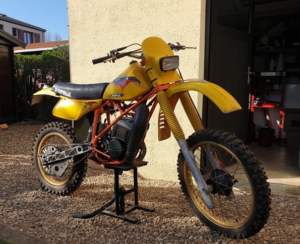

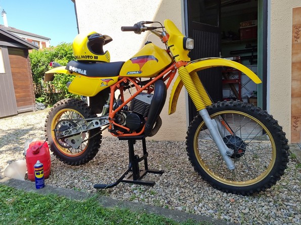

Ce matin, c'était au tour de la Portal de reprendre du service. Je n'avais pas réussi à la démarrer il y a deux ans, elle n'avait donc pas tourné depuis quatre ans !
Je fais donc une révision générale, en particulier démontage complet du carbu ce qui est particulièrement pénible sur cette moto (pour monter un Mikuni, il a fallu mettre une rallonge à l'admission, ce qui impose de démonter partiellement la boite à air pour sortir le carbu).
Puis avec une bougie neuve elle a démarré facilement !
RAS pour le reste, elle à bien tournée sur une petite ballade, je reprends doucement la moto !

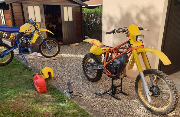

C'était le réveil des Portal aujourd'hui ! Le même taf tout les ans, purge réservoir, nettoyage carbu, regonflage pneus, des amorto, dépoussiérage, graissage etc ...
La TXP a redémarré facilement, elle est prête... à retourner dormir, confinement oblige
La Ranger c'est autre chose, pas d'étincelle, j'ai essayé bougies neuves, bobine neuve, je vais tester le six pôles demain.... pfffff
