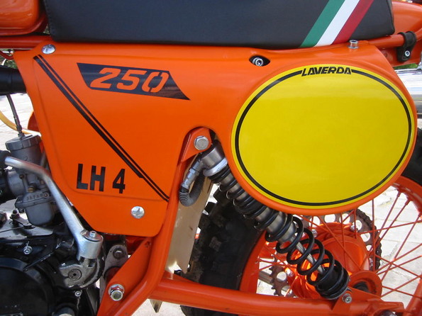

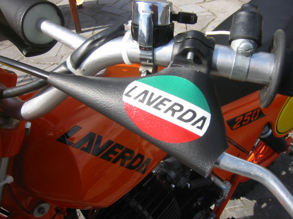

super belle ta laverda ! :P beau boulot ! rein a dire !! ;/ ;)

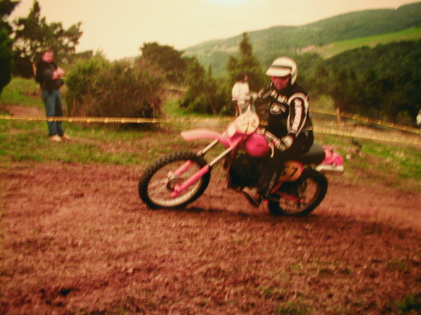

celle ci doit etre de 1978, elle a les petits caches lateraux

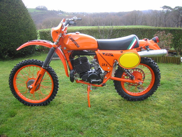

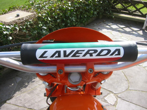

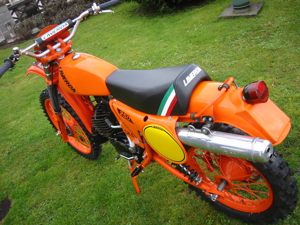

elle est de 1979 (LH4 = Laverda Husqvarna 4eme modele)
LH1 125 de 1978
LH2 250 de 1978
LH3 125 de 1979
LH4 250 de 1979

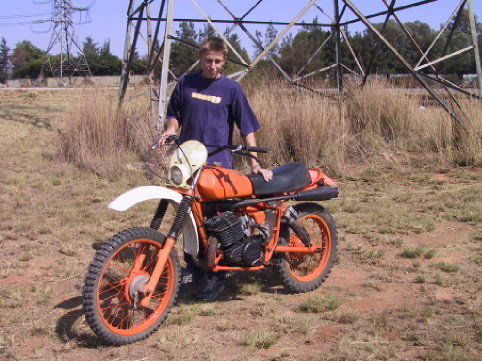

la mienne a la particularité d'avoir les roues oranges ???? j'ai été contacté par un sud africain qui cherche de la piece, et sa moto est identique a la mienne, jante rayon et moyeu paint .......... et flasque de frein nue
au debut je pensais aussi que la mienne avait été "tunée", mais apparemment non
C'est un poudrage a base polyester, et ça tient (en tout cas ce sont ces roues qui m'ont coûtés le moins cher a restaurer, rien démonté, tout est aller au grenaillage et poudrage en une seule fois.
Niveau conduite par rapport a une HVA:
- c'est bas (j'ai du recouper le pot HVA de 5 cm sur sa hauteur pour le passer sous le reservoir)
- en stationnaire, ça ne vire pas, ça fait peur de prendre les chemins mais en fin de compte c'est assez maniable
- n'ayant jamais roulé sur un 250 auparavant, j'ai assez difficile de juger son comportement moteur
quelques refabriquations maison, les caches lateraux, le garde boue arriere, la selle (impression), le mousse de guidon, les couvres leviers et la plaque phare (une HVA de 82/83 car l'originale etait trop abimée que pour la mouler)

bonsoir Francis :)
pas courante cette 250 laverda ,la plus connue chez nous est la 125 !
mais en tout cas belle resto ! ;)

Sublime !!!
Bienvenue ! :P ;)

Bienvenue et bravo belle restau :clin:
C'est un epoxy sur les roues ? pas trop d'éclat de matière si tu roule avec ??

En voici une qui a roulée aux 25 ans des 6 jours à Brioude en 2005, la photo n'est pas terrible, plus de scanner copie a l' APN, la moto réelle n'est pas rose mais bien orange ;) ;)

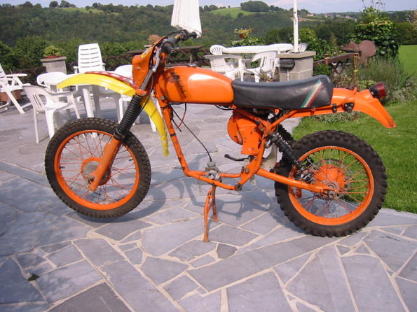

Hey,
Ben me v'là puisqu'il faut passer par ici pour accéder aux autres post
J'm appelle Francis , j'ai un gros Husky,
rien que du suédois en Tout terrain
de l'allemande (BMW, Adler, Zündapp) et de la belge (Saroléa, Gillet Herstal) en routiere
et même une preque française (DKW Manhurin)
bon , quand meme une italienne metissée avec une suedoise, Laverda LH4 (celle avec les jantes oranges .... et c'est d'origine quoi qu'on en dise)
avant / apres
la même en Afrique du Sud (je n'en connais pas d'autres!!!)
