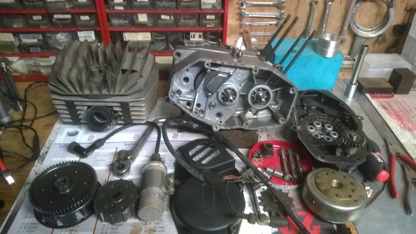

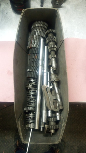

Quelques éclaircissements sur le chantier :

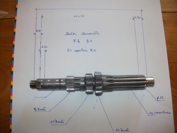

D'abord, mon arbre primaire est différent de celui de l'Aprilia RX 80.
Curieusement, si les pignons de premières ont le même nombre de dents (9), l'étagement de ma trial est moins "serré" sur les deuxième et troisième rapports...
Ils sont de construction identique, mais mon SWM mesure 162,90 mm
Ma transmission primaire est à taille droite en 14 x 63.

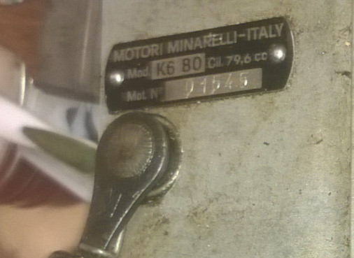

Je n'ai pas de plaque moteur, mais un marquage frappé P6 75T
Si certains souhaitent faire des échanges, j'ai ça :
De votre côté mon post vous indique mes besoins...
A bientôt.

Gordon Fofona
Messages : 107
Enregistré le : 13 juin 2009 16:27
Message par Gordon Fofona »
Oui,
J'avais bien vu cette fiche technique qui m'a permis de constater que c'est bien cette boite qui équipe ma moto.

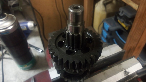

C'est le 25 dents (4ème, arbre 2) qui est cassé en deux et qui a abimé son binôme (que l'on peut changer) sur l'arbre primaire. Les deux pignons de 5ème on aussi un peu ramassé...

Merci beaucoup TJ29 !
Je vais faire une comparaison de mon arbre primaire et des cotes que tu as relevées
tj29 a écrit :salut
arbre K6 monté sur Aprilia 80 RX.
[img_citation]http://www.srcf.fr/forum/img_forum/2022 ... -boite.JPG[/img_citation]

Merci beaucoup pour cette réponse fournie.
J'apporte "en gras" de ajouts :
mikalet64 a écrit :salut
ben, il a morflé grave le machin; je serais curieux de savoir ce qui pu marquer le barillet de sélection à ce point ...
Je l'ignore, difficile à dire. Cause et conséquences se mélangent. Peut-être l'explosion du 5AII...
je vais essayer d'apporter des réponses à tes questions :
l'éclaté Minarelli P6 , tu as un P6 et le manuel d'atelier trouvables ici et à télécharger sont valables pour toutes les versions concernant l'entretien et l'assemblage
Ton lien n'est pas actif, je ne peux vérifier si c'est ce que j'ai déjà trouvé
Pour ton primaire, si les 3 1er rapports sont saufs, c'est une très bonne nouvelle !
As-tu idée où trouver des pignons fous d'arbre primaire. Ils semblaient ne même pas être vendus au détail...
le démontage des circlips intermédiaires se fait avec précautions , patience mais ça se fait
moi j'utilise 2 petits tournevis très fin , c'est long ... mais il faut les sauver , ne pas les déformer, car très dur à trouver en neuf ( et au remontage rebelotte comme à l'aller )
J'ai bien procédé comme ça, mais n'avais pas en tête que je devrai réutiliser les clips. Ils ne sont plus très beaux !
Se faire un montage comme Laurent Lecuyer a fait quelque part sur le site ou enrouler un clinquant pour les faire coulisser est une possibilité. J'avais imaginé utiliser du clinquant, ton conseil me conforte. Il est bon de trouver un système
les pignons avec patience , tu vas trouver en cherchant. Le minarelliste, c'est une bonne piste ?
les axes de fourchettes sont trouvables aussi , j'en ai fait refaire en neuf pour moi.Là aussi, le minarelliste ? Je pensais à du "stub" en diamètre 8, mais j'ai vu que le diamètre nécessaire est légèrement plus faible.
vu les dégâts, contrôler les logements carter pour les axes (voir fissures ), les fourchettes et portés des navettes crabots qui sont peut être à remplacer...OK, je vais aussi remplacer le max de consommables
je vais regarder dans mes archives si je n'ai pas un PDF sur cette boîte :clin:
Merci !
non certains P6/ RV6
Tj29 , je ne connais pas la boite K6 mais je suis étonné d'un 9 dents sauf si c'est une boite Fantic
K6
9/33 11/27 13/24 17/25 19/23 21/22
Minarelli 10 dents cross et 11 enduro
9 trial
quel est la démultiplication embrayage derrière ?
c'est les données que j'ai.
