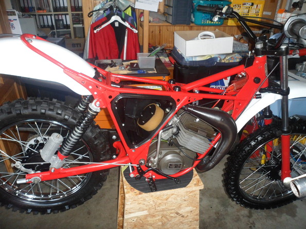

Ce sont des Metzeler 6 Days Extrême 110/80-18

Cela prend forme :) c'est quel marque et dimensions le pneu arrière que tu as monté SVP

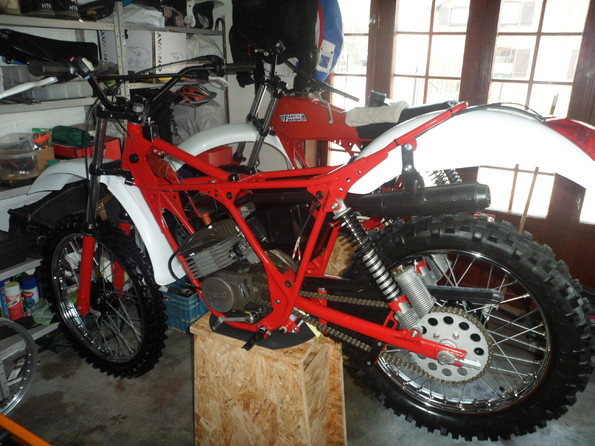

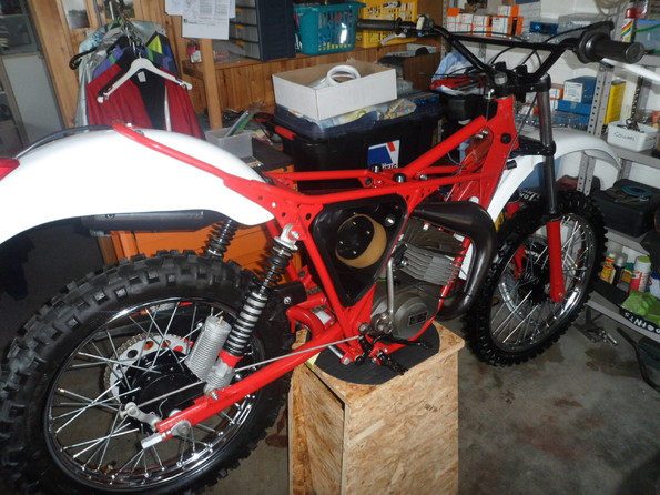

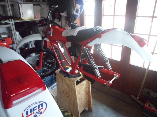

Bonjour à tous, comme je vois que tout le monde avance bien avec leur resto , j'envoie quelques clichés de mes 2 TX qui sont presque terminées.
