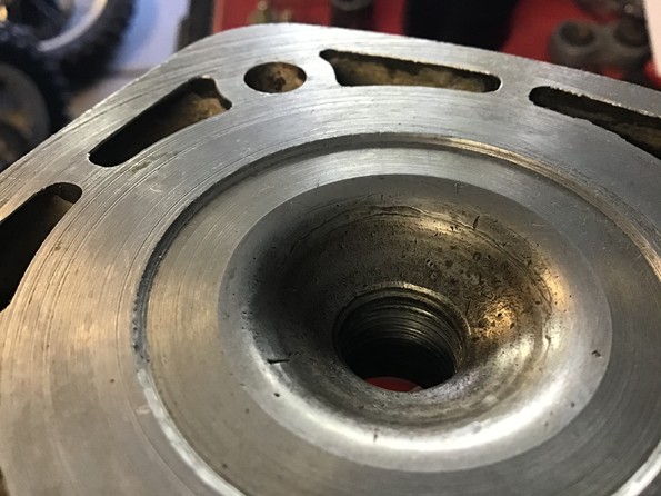

Des fois je me demande pourquoi je me fais chier avec de tel projet. Je lui ai mis son haut moteur en 48,50 avec piston neuf. Elle ne veut pas démarrer, je n’ai pas beaucoup de compression. J’ai 90 psi. J’ai un squish de 1,30 environ, pas facile à mesurer. Ça me parait beaucoup mais le joint de culasse fait déjà 1,06 mm. Je sers la culasse à 35 kg.
De quoi ça peut venir? J’ai une griffe dans le dôme de la culasse, elle ne peut pas être fendue?
Est ce que l’un de vous a les valeurs de compression pour une 80 et le squish d’une yz.

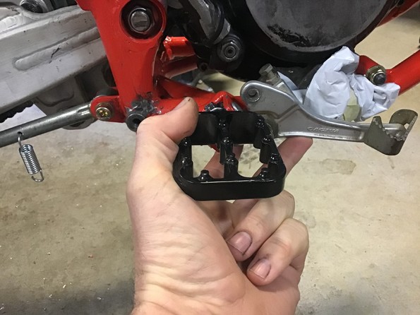

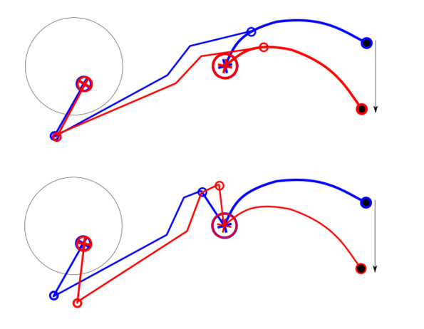

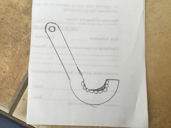

enduro_1980 a écrit :Bien, bien tout ça. On avance, je crois qu’on tient un truc. Je ne pense pas que souder une patte/levier sur la pedale en alu tiendrait. Il y a un risque qu’elle casse. Il faudrait que je fasse un truc comme sur ce croquis ( bravo swoum pour les dessins, Lilian aussi) qui soit souder sous le pivot. Vous avez raison, souder côté cadre du pivot, ca ne serai pas dans le chemin du kick, et la tige de frein ne gênerait pas la course du kick. J’ai une tôle d’alu de 7 mm, ça devrait passer ric rac.

Tu devrais passer par l'étape, modèle en carton voir en tôle fine.
Messages : 3784
avec un encrage sur la pédale type husky qui passe au plus près du cadre , entre cadre et kick , quitte à décaler un peu le kick vers l extérieur.
ça doit passer.

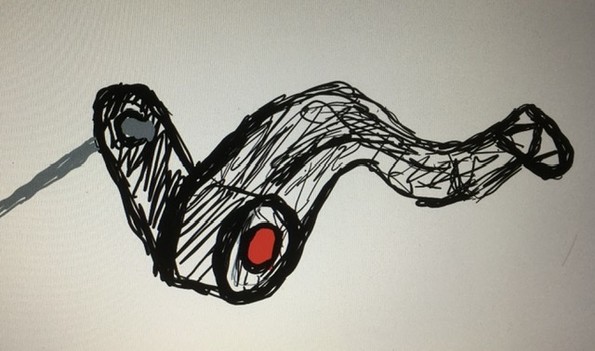

lilian71
Messages : 60
Enregistré le : 27 janv. 2018 07:31
Message par lilian71 »
Merci swoum. Tip top ton schéma c’est ce que j’ai essayé de faire....

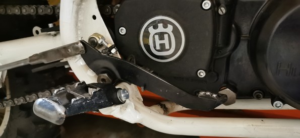

Ah oui il faudrait Que je fasse passer le bras de levier derrière le kick
Messages : 4047
La solution de Lilian semble pas mal.
Tu as quelle distance entre la vis de fixation du tirant et le kick. Au besoin, tu peux gratter des mm en montant une vis à tête basse et sans rondelle.
Tu peux fabriquer une pédale en ferraille, elle sera modifiable facilement. Quitte à la remplacer plus tard par de l'alu.
Le kick peut aussi chopper un coup de chaud, pour le l'écarter du cadre.

Cette sorte de pedale générait le kick dans sa course.
lilian71
Messages : 60
D’accord avec Swoum: Pour faire un levier en gardant la tige de frein droite, il faudrait une patte qui passerait entre le cadre et le kick quand il est en position basse.
Désolé pour les dessins mais je fais pourtant de mon mieux 🙃😂😂

Effectivement avec un dessin, c’est explicite. Merci.

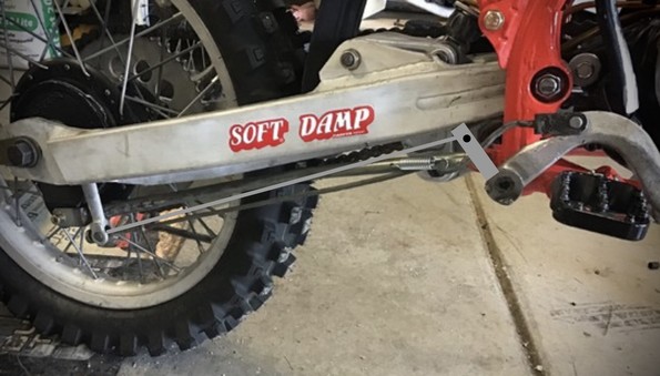

J’avais hésité à utiliser une pedale de frein de Cagiva 1985, que je devrai fixer devant le cale pied et utilise un câble, peut être une meilleure solution.
Je vais faire un test avec cette première solution quand je pourrais la démarrer et voir le feeling que j’ai en roulant.

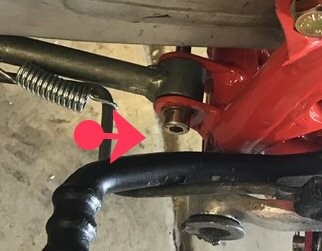

Messages : 4047
La cause, on te l'a donnée. Plus tu appuies, plus le point d'attache se rapproche du pivot.
Le ratio du levier devient énorme et tu déformes la tige. Et avec les équerres quelle comporte, elle travaille comme un ressort.
Hop, crobar du haut:
J'ai poussé à l’extrême ce qui déconne dans ton montage.
Crobar du bas:
Les seuls éléments qui changent, la tige et son point d’attache sur la pédale.

Je n’ai pas la place avec le kick pour passer comme à l’origine 1983
enduro_1980
Messages : 697
Message par enduro_1980 »
A l’origine c’est une pedale pour frein à disque. J’ai pensé au câble, mais il va être dans le passage du kick.
