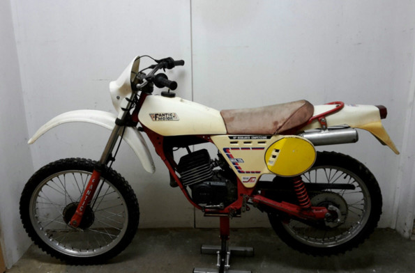

cador a écrit :et y a celle-ci ................. que j'ai presque "refaite" à l'identique
[img_citation]http://www.srcf.fr/forum/img_forum/2016 ... inel79.jpg[/img_citation]
je roulais avec à Champagnat ...........
[img_citation]http://www.srcf.fr/forum/img_forum/2016 ... C-8018.JPG[/img_citation]

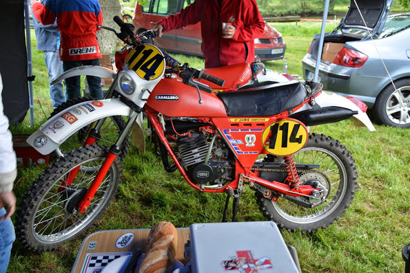

Tu connaitrais les différences avec le modèle de P Gagni en dehors de l'année ( 78//80)?

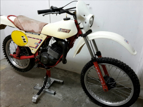

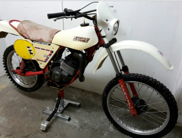

mon frère avait exactement le même en 1981 ou 82 mik 26 blanc ,pot a droite, grande fourche (version compétition client )
je vais essayer de le récupérer
