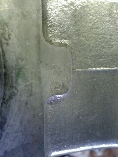

Ben24 a écrit :Voila tout ce que j'ai trouvé
[img_citation]http://www.srcf.fr/forum/img_forum/2018 ... G-0416.JPG[/img_citation]
[img_citation]http://www.srcf.fr/forum/img_forum/2018 ... G-0417.JPG[/img_citation]
ton piston n est pas un E , mais un D
ce qui ressemble à un E , à gauche , est présent sur tous les pistons Mahle.
salut,
j'ai pas les docs sous la main là tout de suite pour te dire a quels diamètres et alésages correspondent les lettres mais le jeu cylindre piston sur le 200 c'est 0,04 ça c'est sur ! si ton piston est 66,96 ton cylindre doit faire 67
si tu as un tourneur pas loin de chez toi demande lui de mesurer ton alésage c'est pas très compliqué en fait et ça sera plus sur :cool: :cool:
Messages : 3784
si la moto roulait avec le E ,
c est possible que ton cylindre ait été renickasilé.ou déglacé et mis à la cote.
le probleme , c est que tu n est pas sur.
si tu peux,envoie une photo du vieux piston , de la calote surtout ou il y a les inscriptions.
si ton cylindre à été refait , tu dois avoir des n°s qui trainent , frappés par le nickasileur sur le cylindre,ou son embase.

Salut, j’ai contrôlé l’appairage piston cylindre :
Au démontage j’ai trouvé un piston E dans un cylindre A ... le piston remonté neuf à la même côte que l’ancien mais avec une lettre D ?? Il semblerai qu’on soit pas bon alors?
