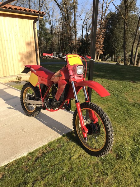

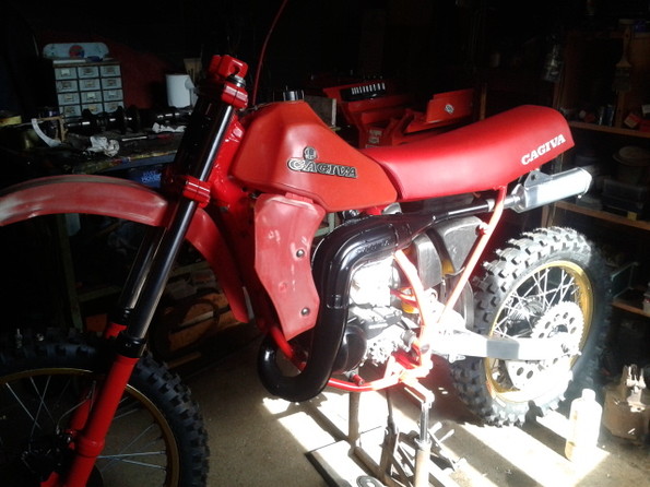

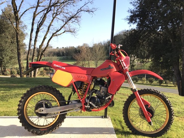

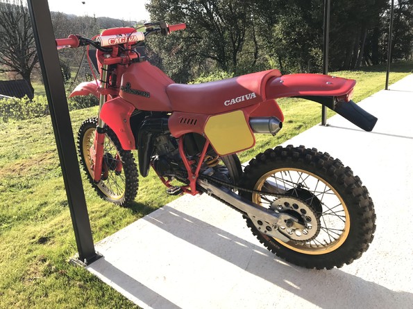

Quelques photos, sa avance doucement, semaine prochaine sablage&peinture cadre puis remontage...
Modifié en dernier par Ben24 le 28 avr. 2018 10:29, modifié 1 fois.
C'est beau mais ce qui nous intéresse le plus,c'est le dedans et comment tu a fait,si ca tombe le bloc est vide :D
