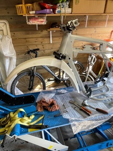

Bonsoir à vous tous,
Début du remontage de la partie cycle, elle vas être belle et efficace je pense.

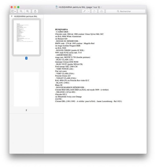

Je n'accepte pas pour ce genre de resto un règlement en liquide sans trace. Il y en a quand même pour pratiquement 600€ entre le noir et le gris. j'ai bien précisé le RAL 9006 et j'ai la facture le prouvant. Maintenant, en voyant le résultat il me paraît bien clair . Une teinte automobile serai certainement plus en accord avec l'origine.

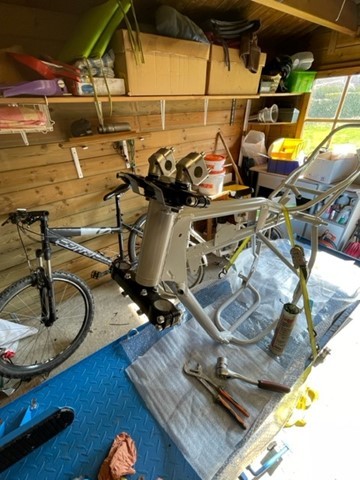

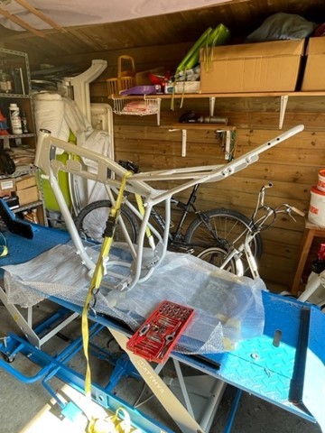

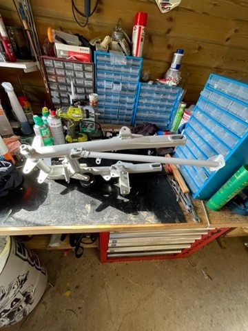

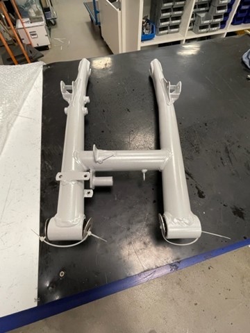

Bonjour à tous,
Le cadre, BO et béquille sont revenus de l'époxy en RAL 9005. Le remontage commence avec la préparation du BO

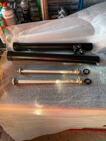

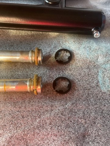

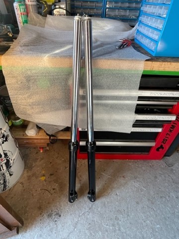

Bonjour les amis,

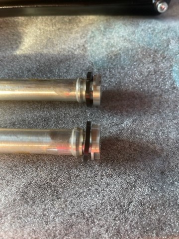

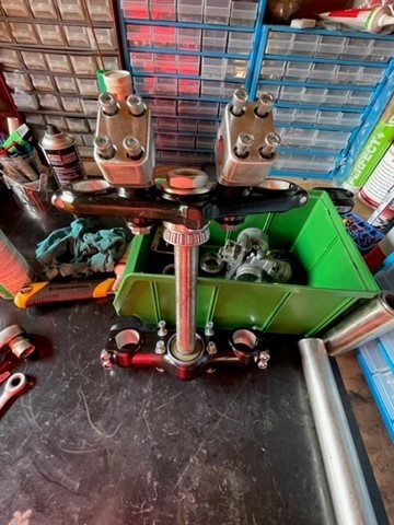

Hier soir, préparation des Tés et remontage de la fourche avec des racleurs neufs sur les bons conseils d'Espada. J'attend les caches poussières neufs en 35mm qui sont en refab chez Jef.
Bonne fin de semaine

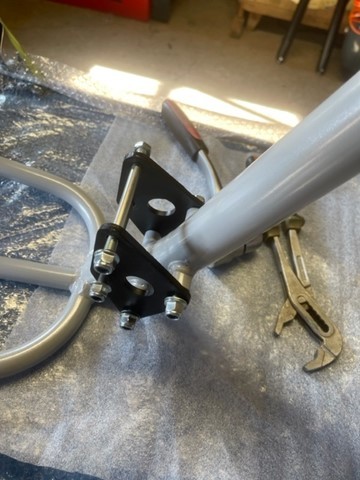

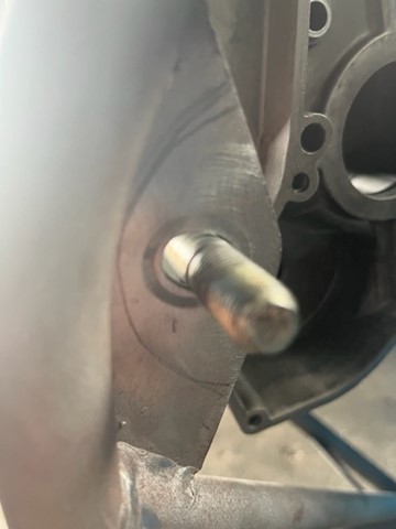

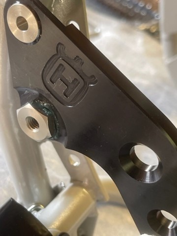

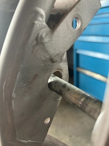

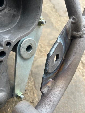

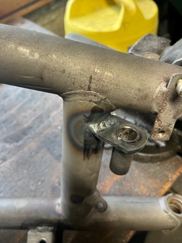

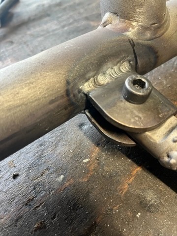

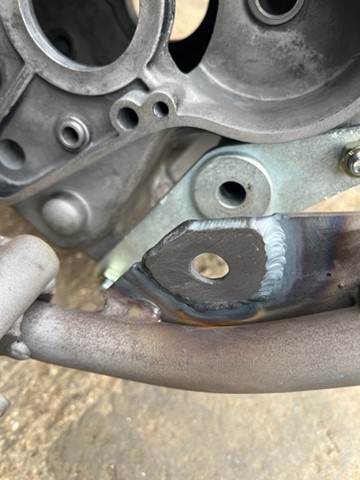

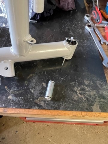

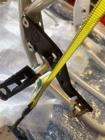

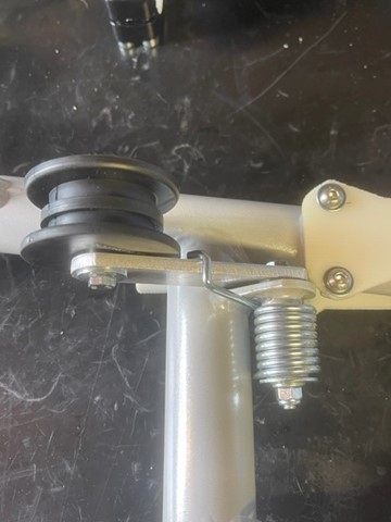

Le chantier a bien avancé, Laurent a une nouvelle fois démontré ses talents de soudeur...
Doublure fixation axe bras oscillant

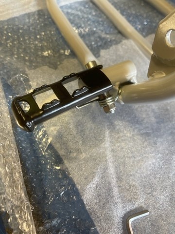

Remplacement support béquille par modèle renforcé HVA Factory
Remplacement support tendeur de chaîne par une refabrication de chez Jef Bens
Prochaine étape, époxy et début remontage partie cycle
A très bientôt

Salut Astérix,
Inox, chez Jef
One Life!
Asterix
Messages : 818
Message par Asterix »
tu les a pris chez qui les rayons zingués ou inox?
