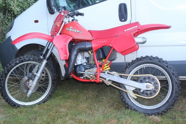

Une petite intervention pour dire que j'avais essayé cette moto là ( 200 WMX) lors de la première rencontre Squadra, j'avais été bluffé ( et je ne devais pas être le seul) par le moteur très puissant, voire violent.

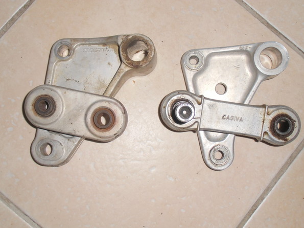

mais il m'a parlé aussi des biellettes de 84 (il en a d'ailleurs)

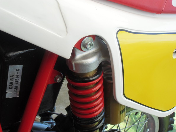

Regarde le haut de mes Ohlins du 1982...ben oui , c est pas le couleur lie de vin caca d origine mais ça me plait plus.
Il faut que je verifie , mais je ne suis pas sûr effectivement que le ressort soit celui d origine ;
il me semble bien costaud..
Je monte par ailleur les bielettes 1984 (à droite)
avec les 1983 , la moto est tres haute du cul , l assiette est "bizarre" , et puis j ai les jambes courtes.
les bielettes 1984 baissent l arriere de 3 ou 4 cm , c est nettement plus équilibré , et je suppose que le comportement dynamique change

J etais étonné que personne ai vu.... :) :) :) :)
Mais maitre Didier a l oeil !
J ai hésité un bon moment , je l avoue, le ressort était rouge.et je trouvais ça plutot joli assorti au reste.
On dira que c est un modele factory unique special racing hand made ( n importe quoi !!! :lol:)
Et puis de temps en temps , un petit écart perso sur l origine , tant que c est pas du n’importe quoi , j aime bien.

beau boulot jmb elle va etre top cette petite CAG
t'as pas mis le ressort jaune ohlins dommage non ?
