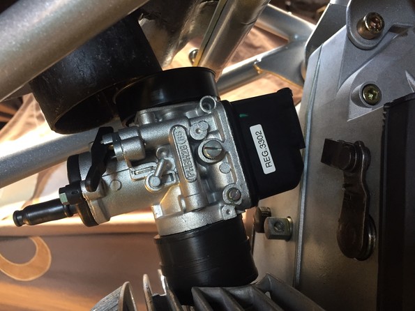

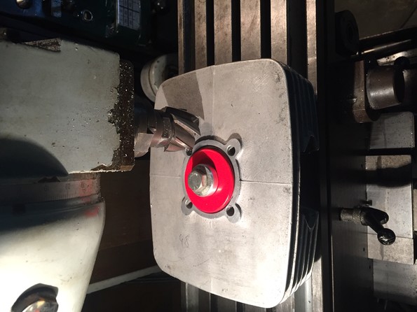

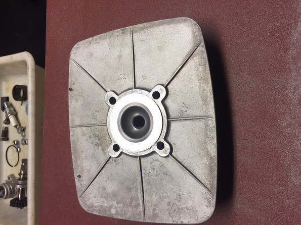

LECUYER a écrit :bonjour
finition du moteur montage du polini grosse galère ajustage du jeu culasse/ piston 0,8mm
ajustage pour pouvoir mettre la pipe admission car le caoutchouc ne passait pas à venir modification de la boîte à air car ce n’ai pas vraiment en face j’espère que le polini vaux le coup par rapport à un corta corsa montage d’un allumage mvt rotor externe utilisation de la clavette calage 1,4 mm on verra bien il faut percer la platine[img_citation]http://www.srcf.fr/forum/img_forum/2020 ... AB2D5.jpeg[/img_citation][img_citation]http://www.srcf.fr/forum/img_forum/2020 ... 851C3.jpeg[/img_citation][img_citation]http://www.srcf.fr/forum/img_forum/2020 ... 8BACC.jpeg[/img_citation][img_citation]http://www.srcf.fr/forum/img_forum/2020 ... 01626.jpeg[/img_citation][img_citation]http://www.srcf.fr/forum/img_forum/2020 ... D2D10.jpeg[/img_citation]
salutations
laurent
Laurent L
le Polini est monté avec une pipe adaptée avec une inclinaison carbu plus basse et c'est moins long entre cylindre et carbu
la cuve va te remerciée ;)

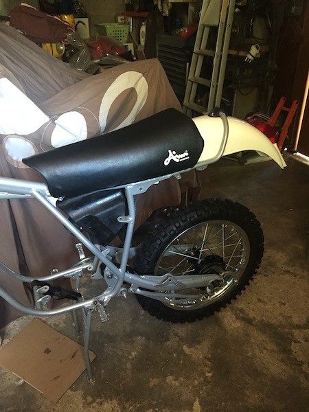

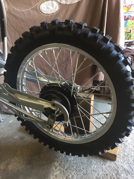

la roue arrière est finie .
Modifié en dernier par bougnat77 le 08 août 2020 21:19, modifié 1 fois.
