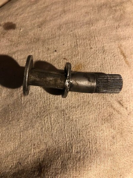

Bonjour
mets plutôt les cotes de ta came sur le post et je pense que tu vas trouver rapidement.elle ne doit pas être uniquement montée que sur ta moto,j'en ai moi même plusieurs.par contre un vendeur de came s'appelle un dealer alors fais gaffe :lol:.

J'ai vu ça en vente, pensez-vous que ça soit la bonne pièce? j'ai demandé les dimensions mais pas de réponse pour l'instant...
https://www.id-vintage.com/freinage_872 ... iere_.html

Salut à tous,
J'avais l'impression d'un truc bizarre sur le frein arrière et après démontage c'est la came de frein qui est tordue comme ça:
J'ai 2 questions:
1- Qu'est-ce qui peut être à l'origine de ce problème (je n'ai pas chuté)?
2- Où peut-on en trouver à l'état neuf?
