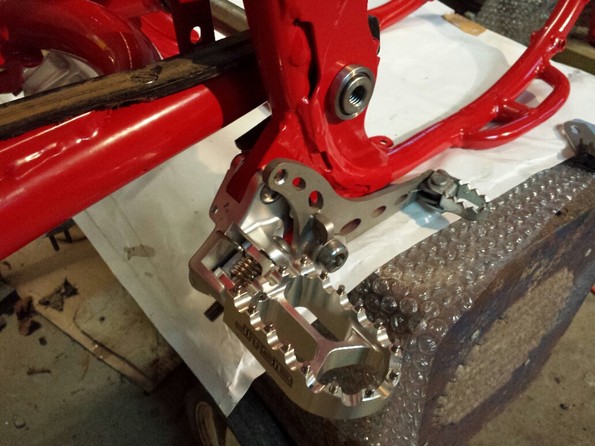

Les trous de fixation du sabot seront juste à fraiser!Image
kaiman 40
Messages : 1799
Message par kaiman 40 »
Ok, tu es parti pour faire du super lourd! :)

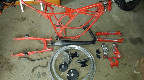

le 240 fantic prend forme peu a peu!ImageImageImageImage

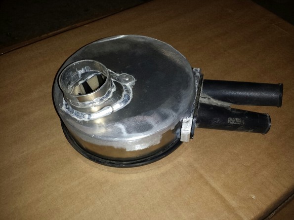

Le silencieux en alu fait maison du 240 fantic est en placeImage!Image
ce weekend stage trial ... avec le 300 Beta!!!

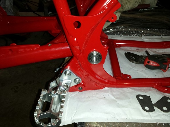

Le 240 fantic avance!ImageImage
sacré boulot bravo !!
respect :cool: :cool: :cool:
kaiman 40
Messages : 1799
Plus que quelques bricoles et à toi les zones!
Ton silencieux est vraiment superbe, j'aime beaucoup! Je trouve ton guidon très en avant, c'est volontaire?
