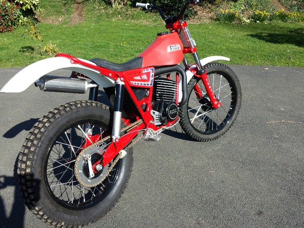

salut criou !
ha ! oui quand meme !! :quoi: :quoi:
sais toi qui a fait ça ! ? :hein: :hein: ou l'ancien proprio ?
je ne pense pas que le fantic a besoin qu'on lui modifie l'angle de chasse !!
normalement le fantic va très bien comme ça ;/ ..
tu sais + ou - d' 1 mm sur la droite ou la gauche et en bas tu a la roue avant de décallé
de 7 a 9 mm par rapport au centre de la roue arrière ! ta moto est en hélice d'avion ! :quoi:
les yamaha ty (125 et 250) là ! oui d'accord ! c'est se que j'ai fait au mien , mais
pas touché au cadre ;/ c'est sur les tès de fourche que j'ai travaillé :clin: :clin:
fredo

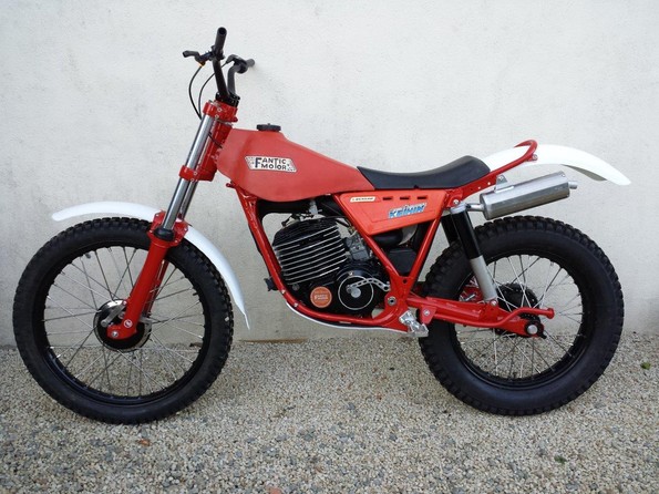

Ah oui tiens, étonnant!

ho ! oui les soudures sont superbe ! :mick ;/criou a écrit :Salut,
en fait, je suis chaudronnier!
Et j'ai juste mis les côtés du Bêta 2012
[img_citation]http://www.srcf.fr/forum/img_forum/2014 ... 601366.jpg[/img_citation]
comme tu est chaudronnier ! je pense que tu vas faire des renforts ?
maintenant ! ta roue avant arrive a combien de cm du cadre ? ou du pot ?
part rapport a avant ?
tu sait combien de cm tu a revue la chasse ?? je dirait beaucoup !!!
maintenant ça va tourné
fredo

Je savais pour les fixations de guidon déplacés vers l'avant ou le T supérieur remplacé par un de 200 et les reposes pieds reculés et élargis, ça se faisait à l'époque. Pour l'angle de chasse, je pense que c'est plus une tendance actuelle, peut être plus facile pour les zones modernes. En tout cas je ne doute pas de l'efficacité de tes modifications! :clin:

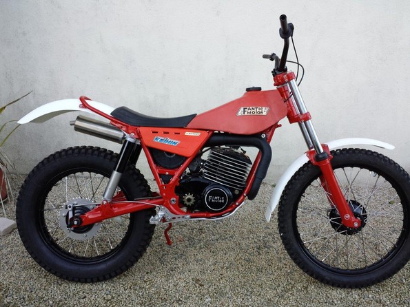

Vivement qu'elle roule !
