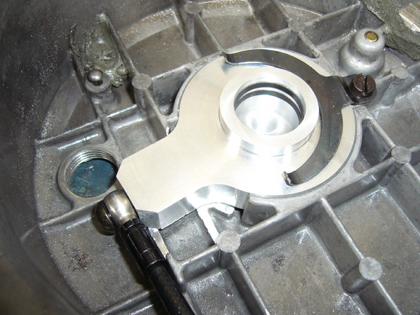

Super Martin!! :D
C'est ce que disais plus haut, fabrication à la portée d'un amateur, très, éclairé. :P

Oui, je connais. Il a l'avantage de s'adapter sans modif.
Mais aussi, l'inconvénient de conserver la rampe d'origine. Le gain doit être inférieur à l'autre système.
La partie qui dépasse du carter peut se prendre des coups car exposée.

L'avantage du cylindre récepteur en direct sur le roulement est qu'on n'a pas tous les frottements parasites, hormis ceux des joints.
Ça peut certainement se fabriquer! :rolleyes:
Quand à l'embrayage auto, je lui vois un gros défaut, :( adieu frein moteur et sur des brêles où les freins sont quasi inexistant !!! :mick

Ceci dit, c'est un super boulot!! :)
Il fallait aller jusqu'au bout de la démarche et laisser le couvercle démontable, pour un accès facile au système. :P
