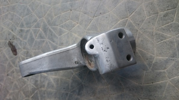

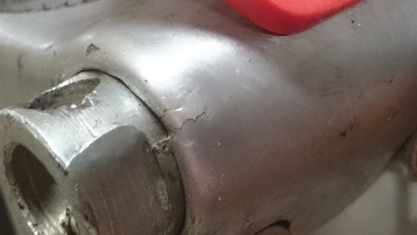

jmb a écrit : Salut Didier !
Pas de soucis,c est pas le premier pied de fourche que je vois péter , et puis la fêlure etait peu visible et encore une fois , peut etre superficielle.
J ai nettoyé , microbillé , et monté celui de l épave,et ressoudé le félé.
Je pense que je vais faire pareil coté opposé au frein , quelques criques commencent à être visibles.
ça m a permi de voir comment était foutu cette fourche , au demeurant géniale en roulage, et de me lancer dans la soudure alu :) :)
aucune rancune Didier, ok ???

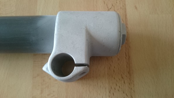

didier 06 a écrit :
jmb a écrit :
didier 06 a écrit :ah !! zut " sorry guy " celle là je l'avais pas vu , quand j'ai refait la fourche seul le pied droit était félé
rien de compliqué un gros chanfrein bien large mais pas traversant , avec l'axe + une rondelle pour respecter le jeu de serrage (moins de déformation de l'alésage après soudage )
une tof car j'en ai une a faire souder pour un pote
encore désolé !!
Salut Didier !
[img_citation]http://www.srcf.fr/forum/img_forum/2017 ... C-0012.JPG[/img_citation]
[img_citation]http://www.srcf.fr/forum/img_forum/2017 ... C-0013.JPG[/img_citation]
[img_citation]http://www.srcf.fr/forum/img_forum/2017 ... C-0014.JPG[/img_citation]
encore désolé !!
Salut Didier !
