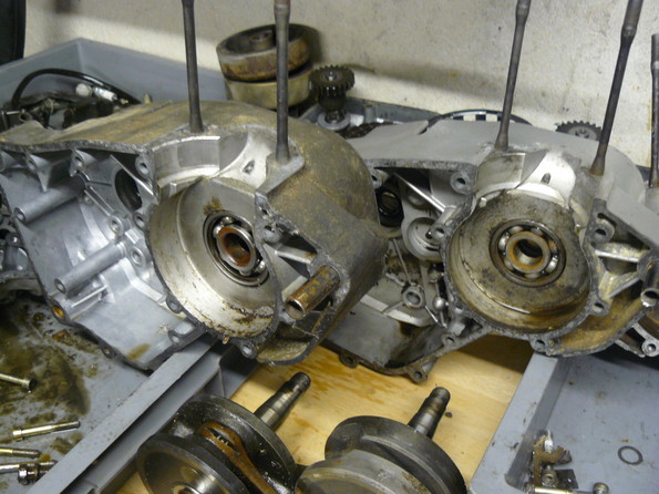

Roulements de vilos bloqués sur celle prétendument refaite ! :(
Mais bon, je m'en doutais, c'est bien pour ça que j'ai tout ouvert.

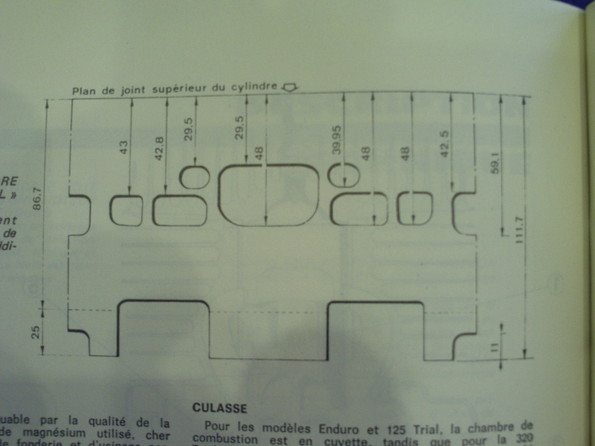

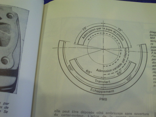

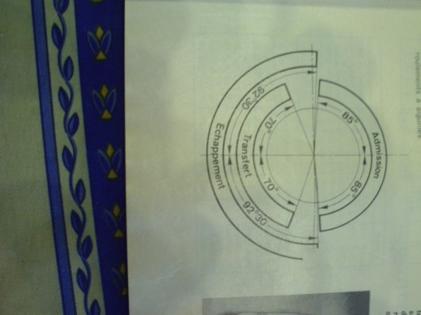

suite juste pour info diagramme fantic 125Image

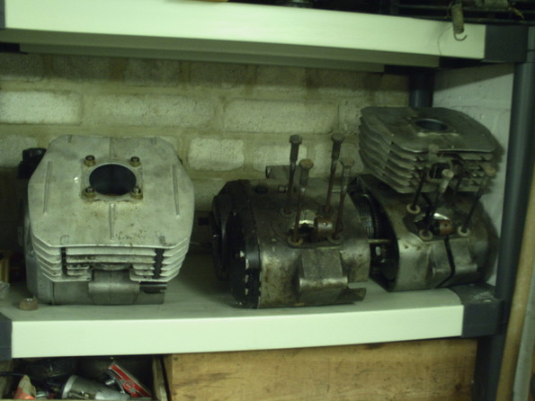

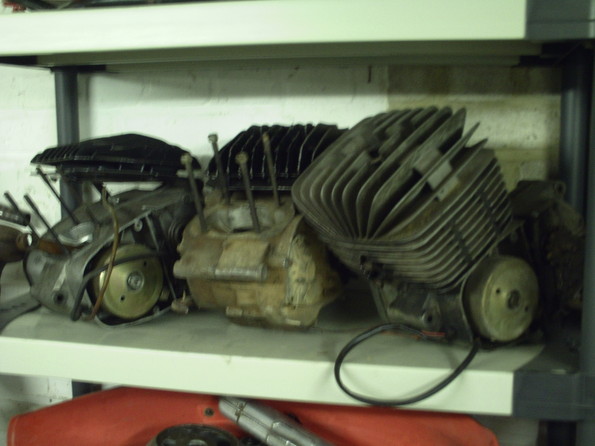

puis pour comparason un diagramme 125 cross moderne avec clapetsou l on voit l enorme difference entre un moteur liquide a clapetsImage et le fantic de la meme annee (1981) , cest a cette epoque que fantic aurait du evoluer ,une derniere photo d un cylindre avec "boosters a l echa.."systeme peut repandu en petite cylindreeImage, lorsque je dis avoir regarder pour le callage je l ai fait sur mes 6 moteurs ImageImage

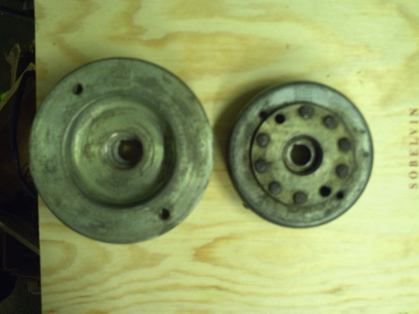

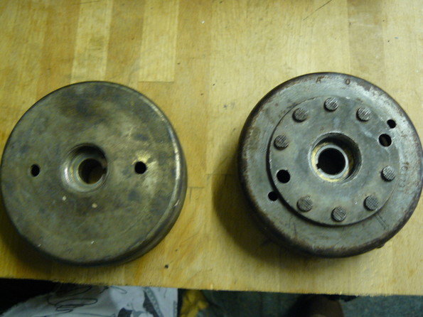

birdy459
Messages : 2849
Localisation : tilff belgique
Message par birdy459 »

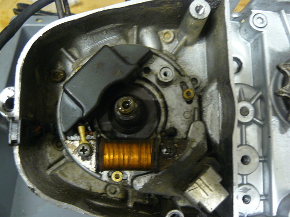

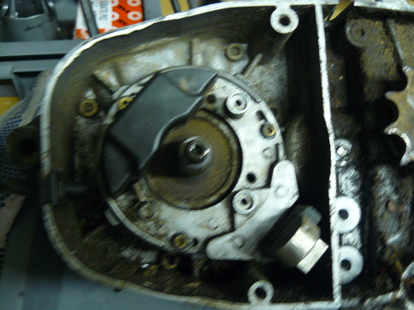

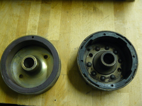

je suis pas d accord avec toi concernant les callages ,j ai verifier ce matin quel que soit le volant utiliser la cale au pmh est toujours au meme endroit que ce soit sur cross, enduro , trial Image et lorsque tu compares sur les volant les reperes qui sont graves dessus ils tombent au meme endroits aussi ,n aurait tu pas dans tes pieces un volant de franco morini qui lui est identique au visuel sauf l emplacement de la cale ??

bonsoir, je suis pas sur que t arrivera a le regler ,un peu rustique dans le fraisage ,
cote admission ok
transfers ok
boosters nok
tout le bonus fait au niveau ad se retrouve dans le carter pompe , puis est envoyer vers la culasse a traver tes transferts mais vu que les boosters sont mis trop haut une grande parties du melange sans va direct dans le pot , tu vas avoir tres dur de le regler ,posible en calculant un pot avec les nouvelles donnes des tes transferts (si je me rapelle bien au dela de 100° pour l echapement le moteur est inreglable )a l origine le fantic fait 85° admission,70° de transfert et 92.30° d echappement .pour voir tes donnes tu mets un disque graduer sur ton volant magnetique et tu fait coulisser le piston jusqua avoir fermer les lumieres d adm et puis echap cela m interrese beaucoup de savoir combien tu as , si tu as un moment de temps pour prendre ces mesures

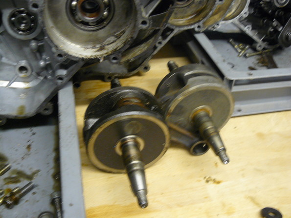

rmt
Messages : 53
Enregistré le : 01 juin 2010 23:45
Message par rmt »
Trop cool l'astuce de la clef à filtre à huile ; :P Merci Fm74 :bise:
C'est reparti cet après-midi.
Deux volants magnétiques différents, je ne sais pas trop si cela à une importance.
Coté allumage, cross en haut ; enduro en bas ( malgré une boite cross estampillé CR. ). Les calages ne sont pas du tout identiques !
J'ai eu mes roulements ( 6304 TBP63 , il parait que c'est le top :cool: ) mais je n'ai pas encore mes joints. Ca va me laisser le temps d'ouvrir les moteurs en 2......
Bonne soirée en bonne semaine
Eric, à son rythme ! ;/

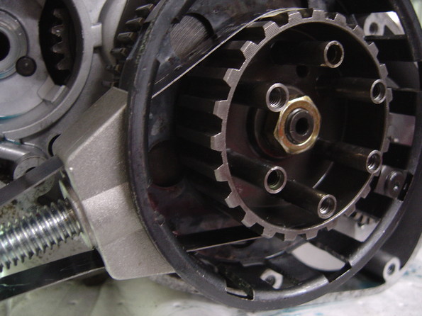

pour enlever ta cloche d'embrayage tu peux essayer comme ça: (si tu disposes d'une "vieille" clé à filtre à feuillard métallique)
Tu défais le feuillard d'un de ses points d'accrochage, tu le passe dans les encoches, tu revisse le feuillard sur son support, quelques chiffons bien placés pour ne rien marquer, ensuite une douille + 1 rallonge + 1 marteau et ça doit le faire (testé sur 200 trial).
Bon courage!

J'ai pas été bien loin ce soir ; Impossible d'enlever la noix d'embrayage. L'outil à sangle rouge pour serrer les volants, que j'utilise aussi sur mes embrayages de 250 Jap, ne passe pas dans l'embrayage du fantic qui est tout rikiki :(
Donc, j'ai bien l'impression que sans clef à choc pneumatique, je n'arriverai à rien ..... Et j'ai pas de clef à choc ................ :rolleyes: Arglllllllllllllllll !

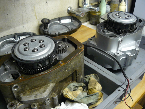

Après une légère hibernation :/, c'est reparti pour une nouvelle année avec de nouveau quelques courses en 125. Il faut que je me bouge un peu si je veux être prêt ! Vu à la vitesse ou je bricole, il n'y a rien de trop :rolleyes:

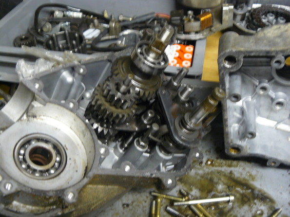

C'est parti pour la remise à neuf de 2 moteurs.
C'est pas le plus beau qui est en meilleur état ;
Je commence par le coté droit et j'ai déjà des vis foireuses de toutes les tailles, avec des filetages nazes. Le gars a même peint le joint en argenté en même temps que le moteur. :hein:
Ce soir j'attaque l'embrayage. Sur celui de gauche, pas de problème. Je nettoie au "décap four" au fur et à mesure que je démonte.
Coté culasse, c'est pas mieux :
Je suppose qu'il n'y a rien à faire, à part rectifier le cercle pour éliminer toute protubérance ?
