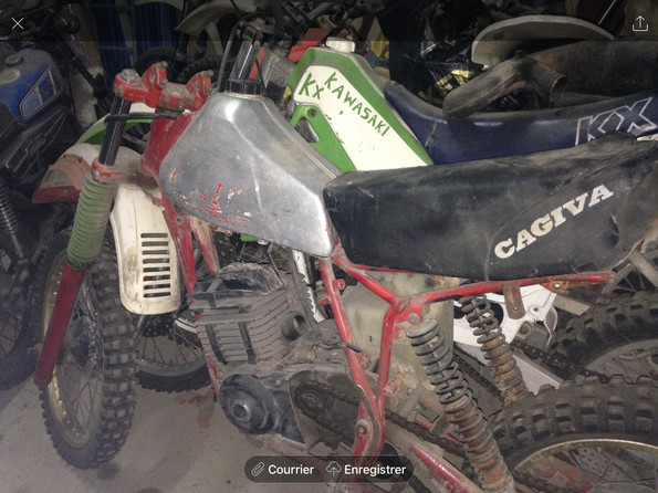

Merci,
J'avais compris pour le phare et le réservoir, mais pas pour le reste.Trop vieux pour les langues
Vous êtes multilingue sur le site.....
Pourquoi ne monter les yss que pour l,enduro? Trop dur, trop mou ' pour les préserver, etc..??
Alors celle là?,
81 , réservoir acier, cylindre nicasyl ou qq chose comme ca, 7 transferts, gros pot, carbu 38, fourche 38.
J'ai bon?
Alors celle là?,
J'ai bon?

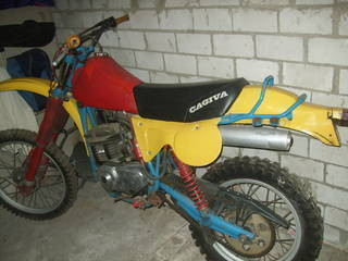

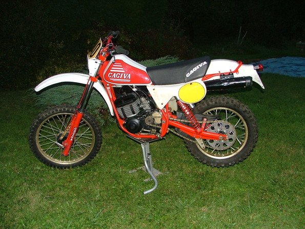

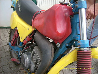

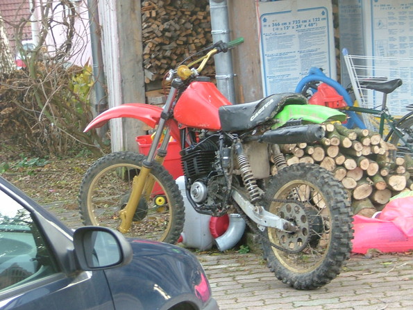

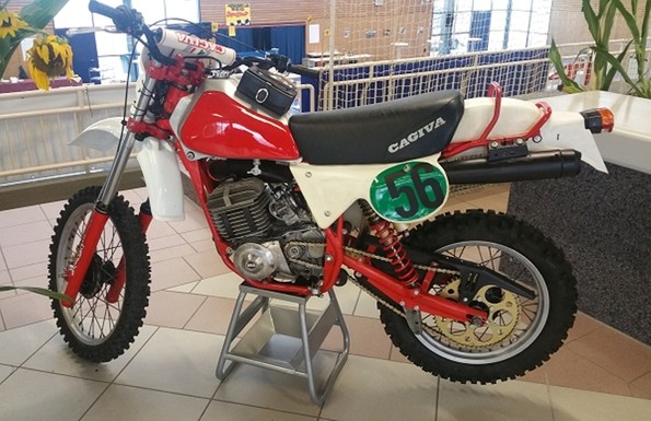

Hallo Ramier08
hier mal meine RX250 Baujahr 1981
Ursprung Zustand
heute nach 5 Jahren Restauration
Tank und Lampe sind leider nicht mehr Orginal zu bekommen
die YSS (390mmlang) von Allen sind sehr gut, werden aber bei mir nur bei Enduroveranstaltungen eingesetzt
Viel Spaß beim bauen
Ursprung Zustand

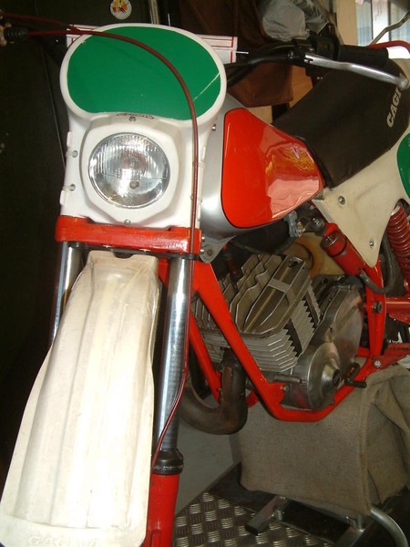

Merci Birdy,birdy459 a écrit :hello , c'est une millésime 1980 moteur noir carburateur delorto 36 mm
ce moteur est solide (seul le pignon fou peux casser si l'allumage déconne et fait un retour ) et facile a restaurer
le soufflet entre boite et carbu peut se commander a Thierry (tu voit avec lui )
le kit plastique chez art vintage (hugo Bazin )
le piston tu voit avec julien
pour le reste c'est du standard européen , roulements spy 123 roulements /ou autre fournisseur
seul les amortisseurs ne sont pas les bon , d'origine des sachs hydrocross
la plaque phare n'est pas la bonne
voici la photo
[img_citation]http://www.srcf.fr/forum/img_forum/2018 ... 80-cag.PNG[/img_citation]
lorsque tu démonteras ,poses des questions je te répondrai
pour le kit plastique , j'attends que les flancs soient proposés chez art vintage . Je les ai contactés . A priori , dispo dans le mois.
Pour la housse de siège, idem.
Pour le phare? on en trouve encore? sinon quelle est la dimension?
J'ai commencé le démontage... Juste réservoir et selle. Celà confirme ma 1ère impression. Cette moto a été très mal stockée, mais n'a pas due beaucoup rouler.
Il y a encore le klaxon, le faisceau électrique d'origine, le réservoir est nickel . L'élastique pour tenir le couvercle de la boite à air .
(Quand je vois ce que je prends comme ''pelles'' en un an avec mes PE, et le résultat ...) Pas une marque sur les jantes. Juste l'anodisation qui fatigue.., etc..
Pour les amortisseurs, je suppose qu'il ne faut pas trop compter trouver des Sach ?
