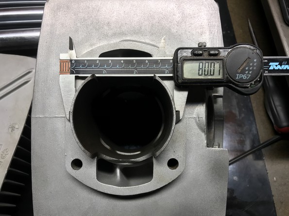

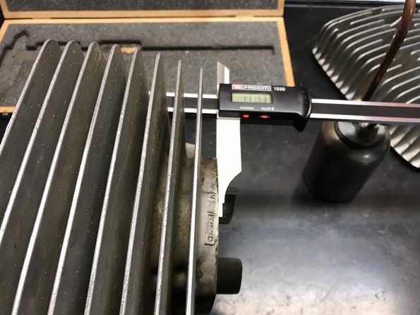

Je trouve Ø 81mm pour la chemise.
J'essais comme tu dis et je refais une mesure de squish.
Encore merci pour ton aide. :)

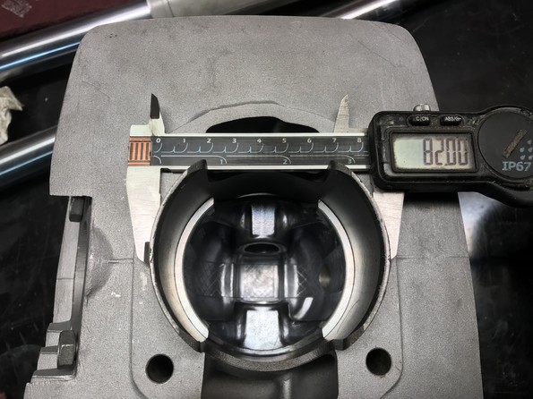

c’est bizarre que tu trouves 81 pour ta chemise
79 pour les diamètres de piston 72
80 pour les diamètres de piston 74
82 pour les diamètres de piston 76 très rare 280cm3 Image
salutations
LL

Bien je sais pas.
Pourtant j'ai placé mon pied a coulisse comme tu l'as fais.
