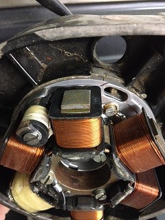

Messages : 3849
Le capteur peut être déplacé a 180 degrés c'est surement ce qui a été fait
Et tu n'as plus mal a la tête ;)
Messages : 4377
Oui Bruno, mais la platine il me semble peut être décalée de 30 ou 60°, et le volant comporte 8 vis en fond donc décalage de 45° à 45° possible :quoi: :hein:
ça y est j'ai mal à la tête
Messages : 3849
La masse d'inertie est clavetée le rotor interne est vissé dessus tu peux le décaler pour faire correspondre avec le capteur
Le repère d'origine ne sera plus en face de la fenêtre c'est tout

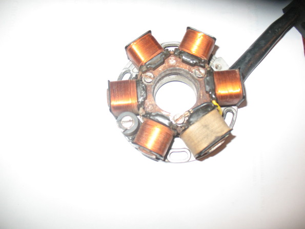

Pierre RK6 a écrit :
jojo43 a écrit :Bonjour,
OUI allumage 6 pôles. (Si Paul)
[img_citation]http://www.srcf.fr/forum/img_forum/2021 ... G-4086.JPG[/img_citation]
[img_citation]http://www.srcf.fr/forum/img_forum/2021 ... G-4085.JPG[/img_citation]
Joël
vous avez bien des fils fins sur vos bobinages
les miens sont trois fois plus gros

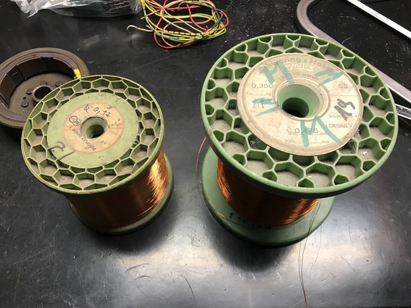

[img_citation]http://srcf.fr/forum/img_forum/2021/20/910_30.JPG[/img_citation]
et pourtant le moteur tourne
comme la memoire m est revenue c est un stator que j avais achete apres le deces de mr SAFFRAY c est un stator qui avait ete rebobine pour debiter plus de jus en vue du "bol d herbe"
et ça crache avant de monter un regulateur a chaque coup de gas les ampoules claquaient
pour sa position c est peu etre le clavetage du rotor qui est decalé

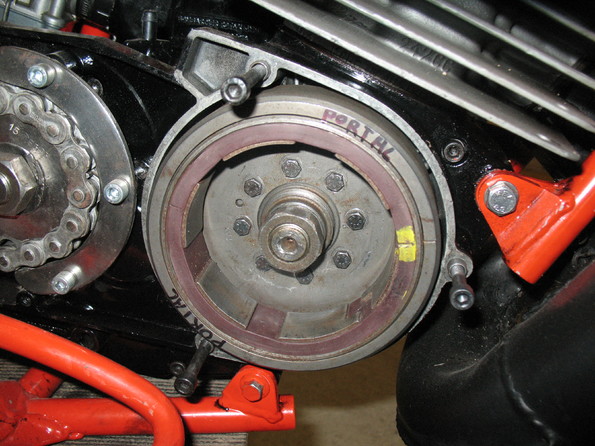

Messages : 4377
Oui Laurent, mal placée pour moi aussi la platine.
En plus il y a les repères pour noter l’avance platine/carter qui doivent tomber au niveau de la fenêtre ronde 😊
d'ailleurs, c'est un allumage refait par Philippe
Modifié en dernier par gedeon34 le 23 mai 2021 10:34, modifié 1 fois.
LECUYER
Messages : 712
Message par LECUYER »
bonjour je trouve bizarre la position de ton stator dans le carter une question bête l’as tu vu fonctionner pour ce qui est du diamètre du fil pour le capteur 0,12mm et pour la partie éclairage 0,5mm quand j’étais jeune et beau et surtout quand j’étais plus patient et que je voyais plus claire j’en ai rebobiné le fil de 0,12 c’est très délicat sans parler de la soudure

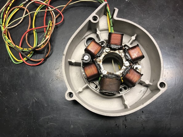

Joël
