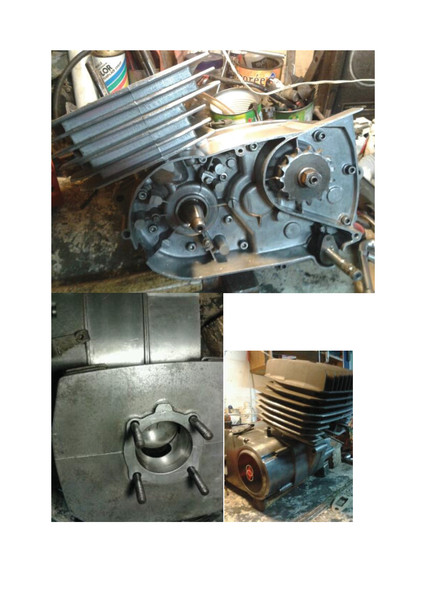

Roulements et spis reçus via 123 roulements, pour ne pas les citer.. :clin:
A noter que leurs roulements proviennent des 4 coins du monde: Portugal pour le premier roulement,turkey pour l'autre et enfin India pour le dernier..j'ai quelques appréhensions!
Sinon Modif faite sur le spi vendu en epaisseur 8, et descendu à 4.5 sinon frotte sur le vilo ..et montage à suivre selon tenue dans le temps..et utilisation !
Remontage et fermeture moteur, avec la 5eme enclenchée sinon point de salut...c'est le souk!
Bon, soucis pour inserer les photos pdf en mode "png" depuis que mon pc a été changé, pas d'option proposée! je vais essayer de ruser pour vous les faire zyeuter!

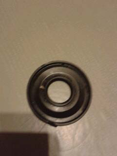

Effectivement, la bague que je vais faire poser va juste servir pour le joint spi ( aux dimensions actuelles) puis le roulement opposé vient se loger dans l'autre demi carter et est maintenu par un circlip de bonne taille; ce roulement est donc couvert par un gros spi interieur carter et la librification du roulement est fait par l'huile de boite..
Le vilo possede donc un épaulement de 23 de diamètre côté masselote :quoi: qui vient en appui sur ce roulement une fois les carters fermés;le montage de l'entrainement bloque le vilo en latéral..a condition de bien serrer l'écrou!
(voir ou relire + haut ma surprise au démontage..
Coté roulement à rouleau sur l'autre partie du vilo( bref côté allumage, un spi simple lèvre vient faire l'étanchétité..un passage est prévu pour lubrifier ce roulement par le mélange aspiré qd même..
ci joint photo de ce joint..introuvable..ou encore en italie peut être?
Si un lecteur italien peut me depanner, cela m'évitera le coût d'un usinage pour cette adaptation.

Pourquoi Dom? La bague est pour le spi.
Sur le 560 ROTAX, le palier de pied de bielle est une bague en bronze.
Mais, c'est vrai que pour l'utilisation prévue, le bronze ne convient pas.
Il faut de l'acier avec un état de surface spécifique.
Pour le spi, voir ci-dessous,
http://www.joint-spi.com/
