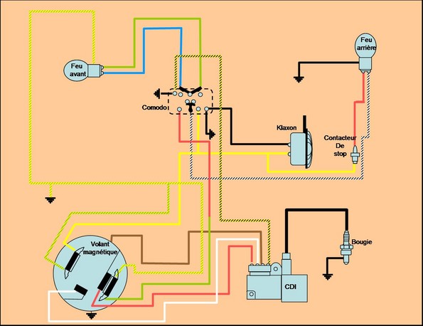

Pas comme le dernier!! :mick
Honte à moi!! :/ J'avais inversé le brun et noir!! Pas de danger c'est les masses, L'une doit être permanente l'autre temporaire puisque c'est l'arrêt moteur. :mick :mick Maintenant c'est bon. ;/
à comparer avec le schéma du connecteur coté stator., déjà mis plus haut.

RACCORDEMENT BOBINE HT BOSCH SWM

Mets des photos, de ton montage et de ta brêle, ça manque, :hehe:
Connecteur coté CDI
Connecteur coté CDI

L'électronique ça ne s'improvise pas!!SWM86 a écrit :J'ai fait des éssais dans tout les sens pas détincelle a la bougie , sauf a un moment mais il faut que j'appui sur le bouton de coupure???
Tu tiens le meilleur moyen pour claquer le CDI. :mick
Voir ici: http://www.srcf.fr/forum/p83331-03-08-2 ... tml#p83331

Suffit de chercher.
Ici: http://www.srcf.fr/forum/p91037-02-12-2 ... tml#p91037
répondu trop vite.
Quel type de commodo équipe la bécane?
Débranche le fil noir. C'est peut-être simplement le bouton qui n'est pas adapté.
répondu trop vite.

Je suis entrain de refaire le cablage électrique sur une SWM 125 rsgs et j'ai un problème au niveau du raccordement de la bobine HT BOSCH. 4 bornes 2 en haut écartée et 2 en bas raprochée 4 fils 1 noir venant du bouton coupure allant a la masse, 1 maron ,1 rouge et un blanc venant de l'allumage.
Quelqu'un peut il me renseigner?
