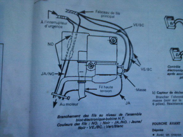

JE N'AVAIS PAS RACCORDER CE PETIT FIL VERT PALE CAR JE CROYAIT QUE C'ETAIT LE FIL POUR L'ECLAIRAGE DE LA VEILLEUSE

C'est certainement la masse du capteur, qui était en l'air.

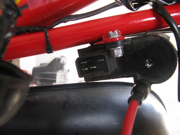

j'ai rebrancher comme tu ma dit et rien :(, la je croyait que j'allait vraiment foutre le feu dedans et j'ai tout redemonter l'allumage etc car apres test de résistance entre le fil maron et le rouge la résistance était bonne mais entre le maron et le blanc que dalle
j'ai démonter l'allumage et au niveau du truc ou le fil blanc est raccordé il y a un fil vert pale et ce fil n'était raccorder nul part je l'ai mis a la masse et la miracle sa etincelle maintenant
yahou pure bohneur merci a tous je remonte tout maintenant et je vous tiendrais au courant de la suite

swm 29 a écrit :
salut
inverse le noir et le brun
jc
Ouep, j'ai rectifié le crobar. ça va péter. :)

swm 29
Messages : 380
Enregistré le : 08 mai 2009 18:11
Message par swm 29 »
salut
jc

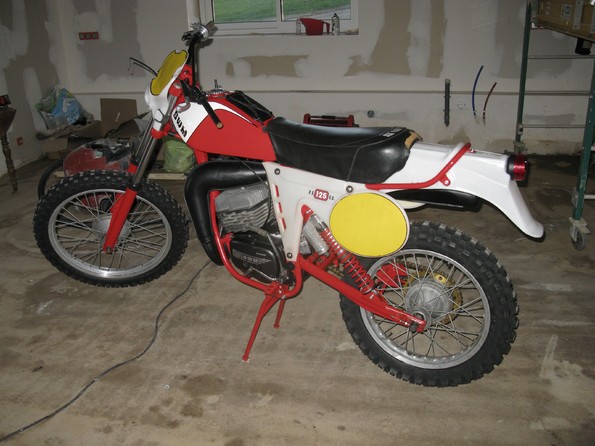

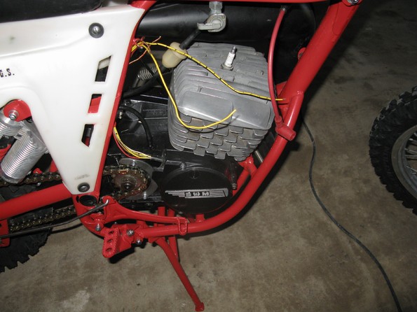

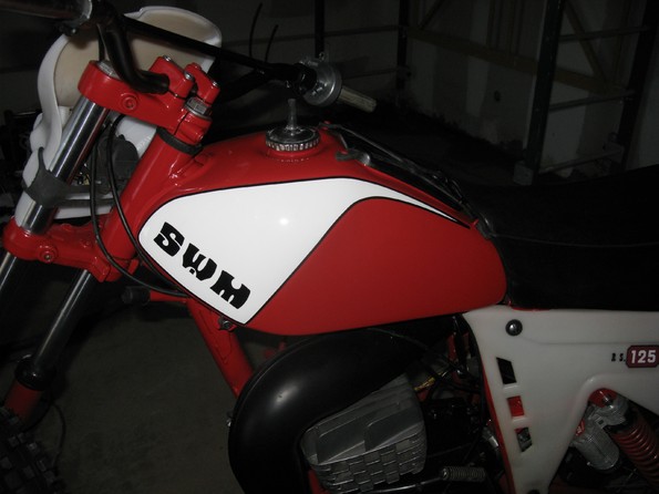

2 photos avant que je mettre le feu dedans
