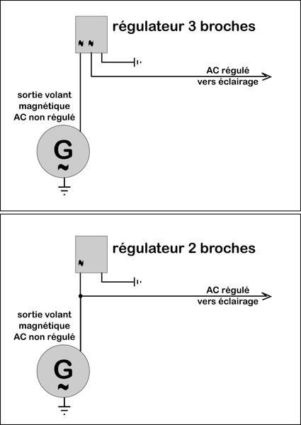

Messages : 4049
Je viens de choufé un peu des docs en ligne, et le régulateur à trois broches, ne redresserait pas le courant. :) Sur les schémas Derbi, il est parfois compléter par un redresseur, lorsqu'il y a une batterie.
Donc .. (paske vous me faites mal, avec les + en sortie d'alternateur!! ;) ) deux schémas basiques d'utilisation des régulateurs, 2 et 3 broches.
Il est probable que les deux broches contiguës soient un pont entre entrée et sortie AC.
La broche à l'écart serait la masse. à tester avec un ohmmètre.

Messages : 4049
a priori, c'est destiné au machine avec batterie (redresseur/régulateur)
Sur une enduro vintage je monte ça, ou similaire. Sortie volant=jaune et noir=masse. Ce n'est qu'un limiteur.
http://www.la-becanerie.com/off-road/el ... os-et.html
je dirais
1 + allumage
2 + régulé
3 masse
vérifie si tu as une continuité entre 1 et 2
